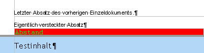

Zur besseren Verdeutlichung -- ein Bild sagt oft mehr -- habe ich mal ein einen Auschnitt erstellt, der den Abstand zeigt (siehe Dateianhang, rot unterlegt). Zu sehen ist, dass der eingangs erwähnte Abstand auch dann angezeigt wird, wenn ich einen versteckten Absatz nutze. Darüber hinaus wird dieser mysteriöse Abstand nicht nur zwischen zwei Einzeldokumenten angezeigt, sondern auch ganz am Anfang des Globaldokuments (wenn also darüber kein anderer Inhalt existiert). Etwas in diesen Zwischenraum hineinschreiben oder diesen formatieren kann ich nicht (wie z. B. bei einem Absatz).

Ich habe den Eindruck, dass durch das Nutzen eines (oberen) Rahmens ein zusätzlicher Abstand *über* dem Rahmen gesetzt wird, dessen Größe darüber hinaus davon abhängig ist, wie hoch der Wert bei "Abstand zum Inhalt" ist.
Chris
Abstände über oder nach dem Absatz verwende ich nicht. Das ist es ja auch, was ich nicht nachvollziehen kann: Im Einzeldokument wird der Abstand nicht angezeigt, nur im Globaldokument. Das Einzige, was ich nutze, ist ein oberer Rahmen mit Abstand zum Text. Wenn ich diesen verringere, wird auch der Zwischenraum kleiner; wenn ich den Rahmen ganz entferne, ist auch der Abstand im Globaldokument weg. Das ist jedoch keine Lösung für meine Zwecke, da ich den Rahmen gern weiter verwenden möchte. :)Gast hat geschrieben:Absatz-Einzüge und Abstände - Abstand über Absatz (oder unter Absatz?).

der Abstand ist augenscheinlich ein Abstand zwischen der oberen Bereichsumrandung (des Bereiches der den Inhalt des verknüpften Dokumentes wiedergibt) und dem Inhalt des verknüpften Dokuments.
Eigentlich nicht, denn "Rahmen" ist ein inhaltlich feststehende Begriff und im Konkreten wird kein Rahmen, sondern nur eine Absatz-Umrandung verwendet.Das Einzige, was ich nutze, ist ein oberer Rahmen mit Abstand zum Text.
ja, kann ich sinngemäß bestätigenWenn ich diesen verringere, wird auch der Zwischenraum kleiner; wenn ich den Rahmen ganz entferne, ist auch der Abstand im Globaldokument weg.
Das Problem verstehe ich nu8n garnicht denn das wäre doch der Idealfall um die Probleme zu umgehen indem Du einfach den oberen SEitenrand um den Betrag verringerst der durch den ungewollten Abstand entsteht. Oder was spricht dagegen?Dass dort kein Abstand zu sehen ist wäre deshalb wichtig, da vor dieser Formatvorlage später immer ein Seitenumbruch genutzt wird.
Wie Du den eigentlichen Problem-Abstand wegbekommst weiß ich allerdings derzeitig auch nicht, mir ist nicht klar warum dieser entsteht.
