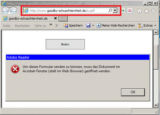

es passiert ja nun mal gar nichts mit diesem button, zumindestens online nicht...
Kann ich nicht bestätigen denn bei mir geschieht etwas, nämlich ich wertde von meinem PDF-Reader (Acrobat) informiert das ich das Dokument direkt im Acrobat Reader öffnen muß:
