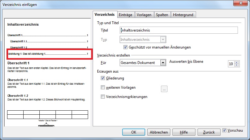

ich habe ein Problem beim erstellen des Inhaltsverzeichnisses mit OO 3.2.1. Ich habe meine Überschriften deklariert Ebene 1-3 und lasse mir automatisch das Inhaltsverzeichnis erzeugen....soweit so gut .... jetzt werden in diesem Inhaltsverzeichnis allerdings auch alle beschrifteten Abbildungen aufgeführt. wie kann ich dieses ändern? Ich möchte ein Inhaltsverzeichnis nur bestehend aus den nummerierten Überschriften meiner Kapitel!
Gibt es im Verzeichnismenü nicht einfach ein deaktivierungsfeld, sodass die Abbildungen aus dem Inhaltsverzeichnis verschwinden?
Über Hilfe wäre ich dankbar. Gruß Peter

Re: Abbildungen erscheinen im Inhaltsverzeichnis
Wahrscheinlich hast Du als Typ alles andere nur nicht Inhaltsverzeichnis definiert.
ich denke der typ ist richtig gewählt
hier mal das format-fenster des verzeichnisses. im roten kasten sieht man die vorschau des verzeichnisses und das format in dem die Abbildungen im inhaltsverzeichnis erscheinen.
super...danke ... ich hatte schon ewigkeiten gesucht. Jetzt sieht gut aus
