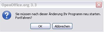

mit aller Gewalt habe ich das Tabellen dokument abgespeckt, aber unter 478kB (von 845kB) bekomme ich es nicht gedrückt, ohne es zu sehr zu verändern.
Das ist die Meldung, die ich weiter oben meinte, d.h. die Meldung, wenn ich in einem laufenden Makro etwas ändern wollte.
