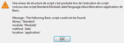

Ich habe, dummerweise, in einem Sheet mit Daten versucht ein Makro zu basteln.
Ich wollte das aktuelle Datum als Formel in eine Zelle schreiben, dann kopieren und als Wert wieder abspeichern.
Irgendwie ist das schiefgegangen und jetzt habe ich hin und wieder eine Meldung, dass das Makro nicht geht ... aber ich finde das Makro nicht in der Makro Verwaltung.
Message the following basic script could not be found library = standard module =Module1 method = Date location = application.
Kann mir jemand bitte soagen wo ich das finde und löschen kann?

Hallo theindless ,
Danke für Deine Antwort ... wahrscheinlich kommt der Fehler aus dieser Richtung. Das Makro, was ich nicht hinbekommen habe, sollte eigentlich ein Tastaturkürzel bekommen Aber in den Tastatur kürzeln finde ich nichts was irgendwie falsch zu sein secheint. AUsserdem kommt die Fehlermeldung irgendwie ohne Systematik.
Es ist aber komisch, dass das es in den Tastaturkürzeln, zum Beispiel den Fehler hat, dass für "Einfügen spezial" CTRL-MAY-V steht aber nicht funktioniert ... ich habe das inzwischen auf ctrl-alt-v umgestellt, da geht es.
Vielleicht hat es irgend ein anderes Programm, was die Tastaturkürzel durcheinanderbringt.
Ich habe auch alle Einträge in den Macros angeschaut und finde rein gar nichts.
Viele Grüsse,
brainstuff

Hallo Balu,
Ich habe eine französischsprachige Version von oo.
Deshalb weiss ich nicht so recht, ob ich das richtige gefunden habe.
Extras ist der 4.Menu Eintrag von rechts Anpassen ist dann der vorletzte EIntrag in der drop down Liste. Da hat es dann einen Reiter, den man in Ereignisse übersetzen könnte. Da hat es dann eine Liste und der vorletzte Eintrag ist etwas was man als Status übersetzen könnte . rechts daneben hat es eine Box mit einem Pfeil und daneben steht was von Srandard Module Date ... Das habe ich gelöscht. Das verschwindet dann, ist aber wieder da, wenn ich wieder in das Fenster gehe.
Der Fehler tritt unregelmässig auf aber mehr oder regelmässig dann, wenn man das File abspeichert .. Im Anhang hat es die Fehlermeldung
Danke für die Hilfe.
brainstuff
brainstuff

Re: makro ist nicht wegzubringen
Hallo Brainstuff,
Angeklickt, und dann die Entfernen-Taste gedrückt?
Oder aber angeklickt und dann den dementsprechenden Button geklickt, rechte Seite, zweiter von oben? Und hast Du danach auch unten von den 4 Buttons auf den ersten von links geklickt? Der steht für OK.
Ich habe über den Button das Makro gelöscht, gespeichert, - bekam wohl die Fehlermeldung die ich bestätigt habe - , und weg ist es. Das in dem Augenblick die Fehlermeldung kam ist verständlich, da ja diese Zuordnung noch im Speicher ist.
Kurz und gut; ich kann machen was ich will, es kommt keine Fehlermeldung mehr.
Und zur Sicherheit hatte ich die Datei auch entzippt, und mir die content.xml sehr grob in einem Text-Editor angeschaut. Bei einer Größe von über 30 MB hatte ich mich aber nur auf ein bestimmtes Wort konzentriert, welches ich mit Suchen gesucht hatte. Dieses Wort lautet: Modul
Und ich hatte es auch gefunden. Hier die dementsprechende "Zeile".
Und nach dem ich es wie eben geschildert ordnungsgemäß entfernt hatte, hatte ich noch mal nach dieser Zeile/Wort gesucht. Und es verwunderte mich auch gar nicht, das es nun nicht mehr zu finden ist da es ja entfernt wurde.
Um beim optischen drüberschaun einen besseren Überblick zu haben, wenn ich Dateien entzippe, habe ich in den Optionen eingestellt, das nicht auf Größe optimieren beim Speichern steht. Dadurch wird wohl die Datei dann etwas größer, das aber der Funktion keinen abbricht. Also nicht wundern das die geänderte Datei nun etwas größer ist als zuvor.
Ich hoffe das auch Du nun keine Probleme mehr hast.
Hier die geänderte Datei downloaden.

Hallo balu,
Ganz grossen Dank für Diene Hilfe ... in der Version von Dir ist es weg.
Selber habe ich es nicht wegbekommen ... ich habe einen Augenblick geglaubt, dass es da einen Screen mit einen Hinweis darauf hat, dass ein Java Modul fehlt.
Vielleicht liegt es daran, dass ich das nicht wegbekommen habe ... ich kann entweder auf "entfernen" klicken oder, wenn ich ein paar mal auf das "Modul" klicke, dann kommt ein screen mit den Macros ... da gibt es aber nichts womit ich das löschen könnte. Nur irgendwann kam da mal ein Screen wo was von einem Java Modul steht was fehlt.
Durch Deine Änderung ist das Problem behoben ... vorläufig fehlt mir das Java Script nicht ... aber vielleicht ist das auch daran schuld, dass die Makro-Funktion nicht richtig gelaufen ist.
Deshalb, wenn Du noch weisst, wie ich das mit dem Java script berichtigen kann, wäre das vielleicht eine gute Idee um weitere Fehler zu beseitigen.
Danke für Alles,$
brainstuff
