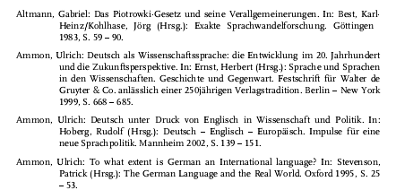

Moin Moin,
ich wollte mal fragen, wie man mit OpenOffice das angehängte Bild (besser gesagt die darauf zu sehende Formatierung) hinbekommt?
LG Julian

Moin, Danke aber das hat es noch nicht wirklich gebracht...so werden nur die ganzen Einträge über die Seitenränder hinaus nach links verschoben bei einer Veränderung über "Absatz", "Einzüge und Abstände" und dann bei "Erste Zeile" einen negativen Wert eintragen... wie kann ich das machen, dass Open Office das dennoch so wie auf dem Screenshot macht?

Das klingt, als ob du dich im Dialog Absatz „verirrt“ hättest, dir die Bedeutung der einzelnen Parameter nicht klar sind. Dagegen hilft ein beherzter Klick auf den Hilfe-Button oder auch ein mutiger Druck auf die F1-Taste. Und schon erhältst du eine (meist kurze) Erläuterung zu jedem Element auf dem aktuell aufgeblätterten Registerblatt des Dialogs…derdurchdietürgeher hat geschrieben:so werden nur die ganzen Einträge über die Seitenränder hinaus nach links verschoben bei einer Veränderung über "Absatz", "Einzüge und Abstände" und dann bei "Erste Zeile" einen negativen Wert eintragen...
Den »hängenden Einzug« auf deinem Screenshot erreichst du mit einem Einzug – Vor Text von 5,00 cm und einem Einzug – Erste Zeile von -5,00 cm. Die Zahlenwerte sind natürlich an deine Gegebenheiten anzupassen.
Wenn das jetzt auch nicht weiterhilft, beschreibe bitte dein Problem und dein bisheriges Vorgehen genau (!) und füge ein Musterdokument bei.

Moin Lorbass,lorbass hat geschrieben:
genau das wars!
