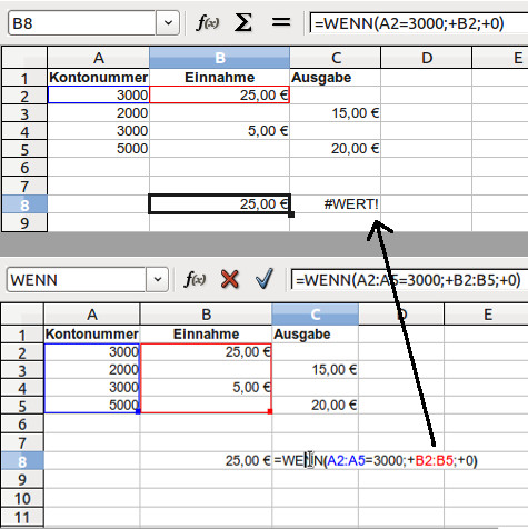

Ich habe in Libre Office (3.5.4.2) eine Buchhaltungstabelle erstellt und möchte, dass in jedem Feld eine Abfrage gemacht wird, und ein entsprechendes Ergebnis zu addieren.
Beispiel: WENN(Kontonummer=3000;+Betrag;+0)
Das ganze funktioniert, wenn es nur ein Feld betrifft, welches die Abfrage durchführt. Ich hätte es aber gern auf alle Geschäftsfälle in der entsprechenden Spalte und natürlich die entsprechende Zurechnung aus den dazugehörigen Zeilen.
So schaut es bei mir aus. Ich hoffe es hat wer eine Lösung, wo ich nicht alles selbst machen muss. Danke schon mal fürs Grübeln.
Oben als EInzelzeile, unten über alle Zeilen.

Hallo lil_Jeanny,
möglicherweise hilft Dir =SUMMEWENN
Bei Dir =SUMMEWENN(A2:A5;3000;B2:B5)
Probiere es aus. Wenn Du mehr Hilfe brauchst, frage nach.

@ Eddy: Ich hatte das schon mal versucht aber in falscher Konstellation. Dank deinem Beispiel hab ich den Fehler ausfindig gemacht und es funktioniert. Vielen Dank
