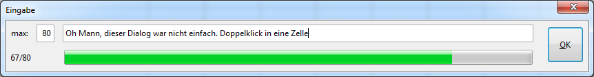

Beiträge: 3729
Re: Zeichenanzahl je Zelle
Hallo Sabi,
ich habe da mal was gebastelt, Makros müssen zugelassen werden.
Unter Extras/Anpassen/Ereignisse muss dem Ereignis "Dokument öffnen" das Makro S_load_library zugeordnet werden.
An das Tabellenereignis Doppelklick ist das Makro S_Start_Input gebunden.
Du kannst die Zellen "herkömlich" bearbeiten, mit einem Doppelklick auf eine Zelle erscheint dieser Dialog, der Dir die Kontrolle über die Eingabelänge ermöglicht. Der grüne Balken füllt sich zeitgleich mit der Eingabe. Standardmäßig sind 80 Zeichen zulässig.
Wenn du oben links eine andere Zahl einträgst bleibt diese bestehen, bis du sie wieder änderst oder die Datei neu öffnest.
Dann fängst Du wieder bei 80 an. Den Standardwert 80 kannst Du im Makro natürlich ändern.
Viel Spaß damit
