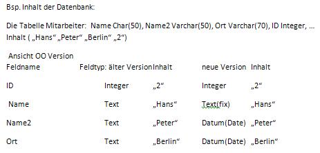

Nach langem Suchen ist mir aufgefallen, dass der Datentyp bzw. Feldtyp falsch übernommen wird von diesen Spalten, der Inhalt aber korrekt ist. Im folgenden Beispiel habe ich es versucht zu veranschaulichen.
Bsp. Inhalt der Datenbank:
In einer Testdatenbank habe ich eine weitere Variable angelegt Name3 Char(50). Diese wird von allen Versionen als Text erkannt und im Filter kann die Spalte auch ausgewählt werden.

info:
bei OpenOffice 3.4.1 werden die Feldtypen als Bool erkannt
setze ich bei StarOffice in den Tabellen in der Gui die eigenschaften der Feldtypen auf Text erhalte ich eine Fehlermeldung beim Speichern
