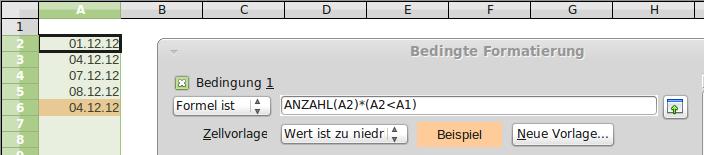

Hallo, danke für die Rückfragen, mein Problem ist einfach, wie ich eingangs schon schrieb:
soll verhindert werden, dass es zeitlich gesehen vor dem letzten Eintrag liegt.
Meine Frage also, ist diese Problemlösung mit der Gültigkeitsprüfung möglich?
Kein Grund zum Stress - denke ich mal, ich füge nun ein Beispiel mit bedingter Formatierung an,
ich suche eine entsprechende Lösung über die Gültigkeitsprüfung.
mfG OttoZ
... was heißen soll, wenn unten ein neues Datum eingegeben wird,in Spalte A habe ich Datumswerte, sie sollen steigend eingegeben werden!
mfG OttoZ
- Wert ist zu niedrig.ods
- (8.65 KiB) 174-mal heruntergeladen
- Wert ist zu niedrig.jpg (17.2 KiB) 2217 mal betrachtet

Hi Otto,
wenn man sich Daten - Gültigkeit mal anguckt, dann springt einen die Lösung förmlich an; ich habs vorher auch nicht gewusst, dass es so geht.
Daten - Gültigkeit - Kriterien
Zulassen --> Datum
Daten --> größer als
Minimum --> A6 (wenn die Gültigkeit in A7 eingegeben wird)
Daten - Gültigkeit - Fehlermeldung
Fehlermeldung bei Eingabe ungültiger Wert aktivieren
Aktion --> Stopp
Titel --> Fehler (o.ä.)
Fehlermeldung --> Denk dir was aus!

Re: Gültigkeitsprüfung - nur steigende Werte zulassen
Danke sehr jodokus,
hat geklappt, mit Probieren kam ich nahe aber nicht zur Lösung.
Super!
mfG OttoZ
