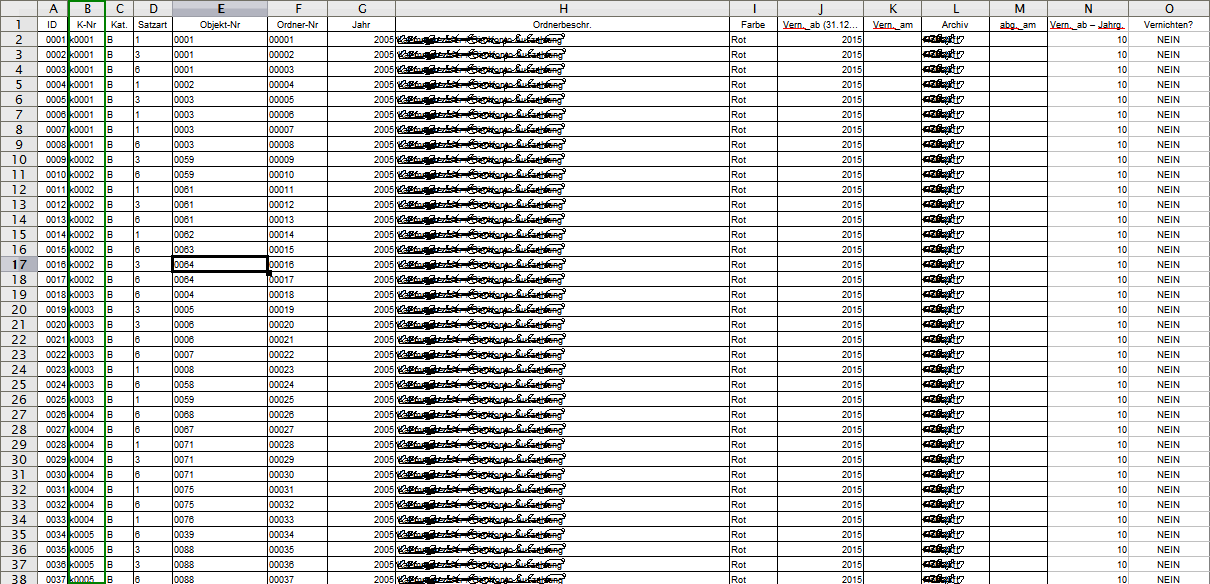

ich habe ein kleines Problem.
Unzwar möchte ich gerne Datensätze zu einem ganz bestimmten Kriterium ausgeben lassen.
Im Bild sehen Sie einige Datensätze von mir.
Wichtig sind momentan nur diese beiden Spalten:
k-Nr ... ... ... Vernichten?
k0001 JA
k0001 JA
k0001 JA
k0001 JA
k0001 JA
Ein Datensatz soll nur ausgegeben werden, wenn in Spalte "Vernichten?" JA drin steht (das ist ziehmlich einfach).
Dazu kommt aber noch, dass alle Datensätze die mit k0001 (Kartonnummer) beschriftet sind ausgegeben werden soll.
Beispiel:
k0001 JA
k0001 JA
k0001 Nein
k0001 JA
k0001 JA
(Wenn mindestens ein Datensatz unter "Vernichten?" ein Nein drin stehen hat, soll der ganze Karton bzw alle Datensätze die mit "k0001" beschriftet sind nicht ausgegeben werden auch wenn JA drin steht.
k0001 JA
k0001 JA
k0001 JA
k0001 JA
k0001 JA
Wenn alle Datensätze in der Spalte "Vernichten?" JA drin stehen haben die zu einem Karton gehören (in diesem Fall "k0001") dann sollen alle diese Daten angezeigt werden.
Ich hoffe es ist deutlich, was ich Suchen. Falls es unklar ist bitte fragen.
Vielen Dank für Ihre Hilfe
MfG
Pasalic

Mit einem Beispieldokument - siehe Allgemeine Hinweise zur Forumsbenutzung - könnte gezielt probiert und geantwortet werden. So kann ich nur einen Vorschlag machen, da ich nicht eine Versuchstabelle und Dutzende von Datensätzen erzeugen will. Ausprobieren und ggf. anpassen musst du selbst. Die Lösung ist einer der Fälle für HAVING:
Leider müssen die Aggregatfunktionen in HAVING wiederholt werden. Ob COUNT mit CASE in dieser Form kombiniert werden kann, habe ich nicht ausprobiert; notfalls geht es mit einer Unterabfrage und JOIN. Jürgen

@Juetho - Vielen Dank, dass du dich mit meinem Problem befasst.
Leider bin ich nicht Fit genug in Sachen SQL, deswegen kann ich deine Formel nur teilweise anpassen was aber mit einem Syntax-Fehler zurückgewiesen wird.
Ich habe hier einmal ein Bruchteil meiner Datensätze in eine .odb Datei gesteckt und dir zur Verfügung gestellt. Ich habe die wichtigsten Spalten eingefügt.
Wäre cool, wenn du mir weiterhin mit dieser Sache hilfst.

In der Tat, ich war zu voreilig. Wenn nach "K-Nr" gruppiert werden soll, können keine einzelnen IDs ausgegeben werden. Wir brauchen also eine Unterabfrage: Bestimme zu jeder K-Nr die Anzahl der vorhandenen Einträge und die Anzahl der zu vernichtenden Akten. Hole dann zu jeder K-Nr alle Angaben, sofern die beiden Werte gleich sind - vermutlich über JOIN, wie schon als Möglichkeit angegeben.
Ich werde jetzt die Tabelle der Beispiel-Datenbank ändern: Bisher gibt es nur "NEIN". Wir brauchen aber für einen sinnvollen Test alle Varianten: nur NEIN, nur JA, gemischt. Wenn ich das erledigt habe, kann ich (voraussichtlich morgen Vormittag) mich an die Lösung machen. Jürgen

ich habe einmal einen Vorschlag angehängt. Gibt mit Sicherheit auch andere Wege, aber mit dem wirft die Abfrage alle raus, die nur noch 'JA' da stehen haben:
Robert
SELECT DISTINCT "A"."K-Nr",
( SELECT COUNT( "Vernichten" ) FROM "Tabelle1" WHERE "K-Nr" = "A"."K-Nr" AND "Vernichten" = 'JA' ) -
( SELECT COUNT( "Vernichten" ) FROM "Tabelle1" WHERE "K-Nr" = "A"."K-Nr" ) AS "Papierkorb"
FROM "Tabelle1" AS "A"
WHERE "Papierkorb" = 0

Je nachdem, ob Du nur die K-Nr brauchst, oder aber den gesamten Datensatz, funktioniert das prinzipiell so:

SELECT "K-Nr" FROM "meineTabelle"
GROUP BY "K-Nr" HAVING SUM(CASE WHEN "Vernichten" = 'JA' THEN 1 ELSE 0 END)-SUM(1) = 0Code: Alles auswählen
SELECT * FROM "meineTabelle" WHERE "K-Nr" IN
(SELECT "K-Nr" FROM "meineTabelle"
GROUP BY "K-Nr" HAVING SUM(CASE WHEN "Vernichten" = 'JA' THEN 1 ELSE 0 END)-SUM(1) = 0)Re: SQL-Abfrage
Mein endgültiger Vorschlag, den ich mir heute im Halbschlaf entwickelte, entspricht vollständig demjenigen von DPunch.
Ergänzend schlage ich noch vor, die Tabellendefinition zu ändern. Für eine Spalte, die nur die Werte JA/NEIN enthält, ist der Datentyp BOOLEAN besser geeignet. Diese hat zusätzlich den Vorteil, dass in der Summenformel der Vernichten-Wert direkt übernommen werden kann (ohne CASE).

Vielen Herzlichen Dank DPunch und auch an die anderen für die Schnelle und präzise Hilfe. Sehr Nett.DPunch hat geschrieben:Code: Alles auswählen
SELECT * FROM "meineTabelle" WHERE "K-Nr" IN (SELECT "K-Nr" FROM "meineTabelle" GROUP BY "K-Nr" HAVING SUM(CASE WHEN "Vernichten" = 'JA' THEN 1 ELSE 0 END)-SUM(1) = 0)
Super Forum hier.
Was noch cool wäre ist, wenn Ihr mir sagen würdet, wie man Datensätze Gruppiert.
Also ich habe ja pro Kartonnummer (K-Nr) meistens um die 7 bis 8 Datensätze.
Ich möchte gerne, dass wenn das vorkommt nur ein Datensatz angezeigt wird.

Das liefert dir der erste Vorschlag von DPunch. Da wird zwar das JA nicht angezeigt, aber das Ergebnis umfasst sowieso genau diejenigen Kartons, die zu vernichten sind; also gibt es keine anderen Kartons in der Ergebnismenge.
