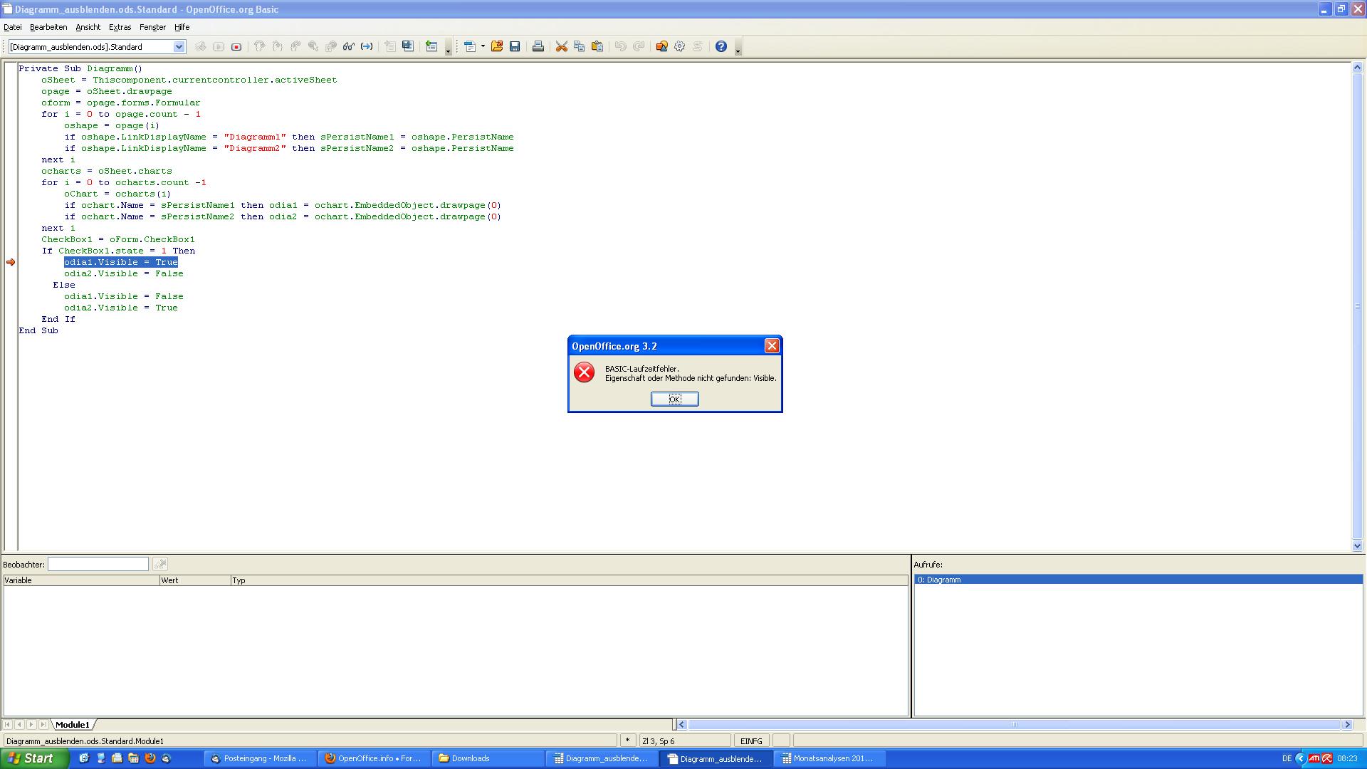

wenn ich dieses Skript ausführe taucht bei mir folgender Fehler auf:
Beiträge: 3729
Re: Diagramme ausblenden
wenn es sich um meine Datei handelt, die läuft bei mir, liegt es vielleicht an deiner OpenOffice Version (3.2).
Aktuell ist 3.4.1
zero82
Beiträge: 156
Registriert: Mi, 19.12.2012 11:09
Beitrag von zero82 »
Hallo F3K,
ja daran könnte das liegen. Ich probiere es mal später an meinem Laptop. Da habe ich die neuere Version drauf und berichte ob es funktioniert hat. Ich frage mich aber, wie das sein kann. Normalerweise müssten beide OOo Versionen kompatibel sein, oder habe ich einen Denkfehler.

Beiträge: 3729
da scheint sich was getan zu haben.
Unter 3.3 läuft und funktioniert das Makro, unter 3.4.1 läuft es ohne Fehlermeldung, das Diagramm wird aber nicht ausgeblendet. Komisch.
Ich forsche mal in Version 3.4.1 weiter.
