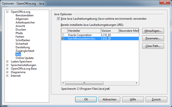

Java 7 muss nicht gelöscht werden,
bei mir unter W7, sieht es nach einem Neustart von OOo so aus:
ggf. mal OOo mit dem Taskmanager killen (soffice.bin) und den Schnellstarter unter Extras/Optionen/OpenOffice.org/Arbeitsspeicher herausnehmen.
Kann sein, dass ein oder mehrere Prozesse (soffice.bin) hängen.
