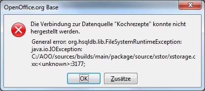

Deine Datenbank kann ich leider nicht anschauen, wenn ich z.B. auf die Tabellan zugreifen will, kommt eine Fehlermeldung.
Die Fehlermeldung lautet: Die Verbindung zur Datenquelle "Kochrezepte" konnte nicht hergestellt werden.

ich habe die Datenbank gerade noch einmal direkt hier aus dem Forum heruntergeladen - kann ja vielleicht fehlerhaft sein. Dann habe ich sie (unter Linux 32bit rpm) mit LibreOffice 3.6 und AOO 3.4.1 geöffnet und auch die Tabellen angeschaut - ging.
Du hast die Datenbank doch in einem Verzeichnis bei Dir liegen, in dem Du auch Schreibrechte hast?

Hallo lenor.ultra,
diese Fehlermeldung entsteht, zumindest unter Windows, wenn man die Datei direkt, nach anklicken des Downloads, öffnet, anstatt sie erst zu speichern und dann zu öffnen.
