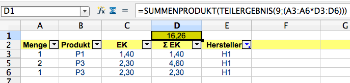

triviale Frage, und ich finde einfach nichts dazu:
ich möchte ein Summenprodukt für gefilterte Zeilen bilden, das dann einfach direkt in der entsprechenden Zelle darüber ausgewiesen wird (hier: D1).
mit meiner u.a. angezeigten Formel bildet er das Summenprodukt einfach über alle, auch unsichtbaren Zeilen.
VIELEN DANK !
P.S. Die Orignialtabelle ist noch viel umfangreicher, sprich: es sollen einfach mal nur die (gefilterte) Anzahl der Zellen, mal die bloße (gefilterte) Summe, usw. jeweils analog darüber ausgewiesen werden.
Bildschirmfoto 2013-01-27 um 02.40.01.png (27.73 KiB) 1009 mal betrachtet

kann es sein dass du die Summe suchst?
D1:=TEILERGEBNIS(9;D3:D6)
Re: Summenprodukt für gefilterte Zeilen
=SUMMENPRODUKT(A3:A6;D3:D6;E3:E6="H1")

Karolus hat geschrieben:Hallo
Moin Karolus,
wenn, sollte es dann nicht
=SUMMENPRODUKT(A3:A6;C3:C6;E3:E6="H1") heißen?
Die Formel gibt das gleiche Ergebnis wie
iMac hat geschrieben:...ich möchte ein Summenprodukt für gefilterte Zeilen bilden
ist allerdings "filterunempfindlich"
Gruß Rik
