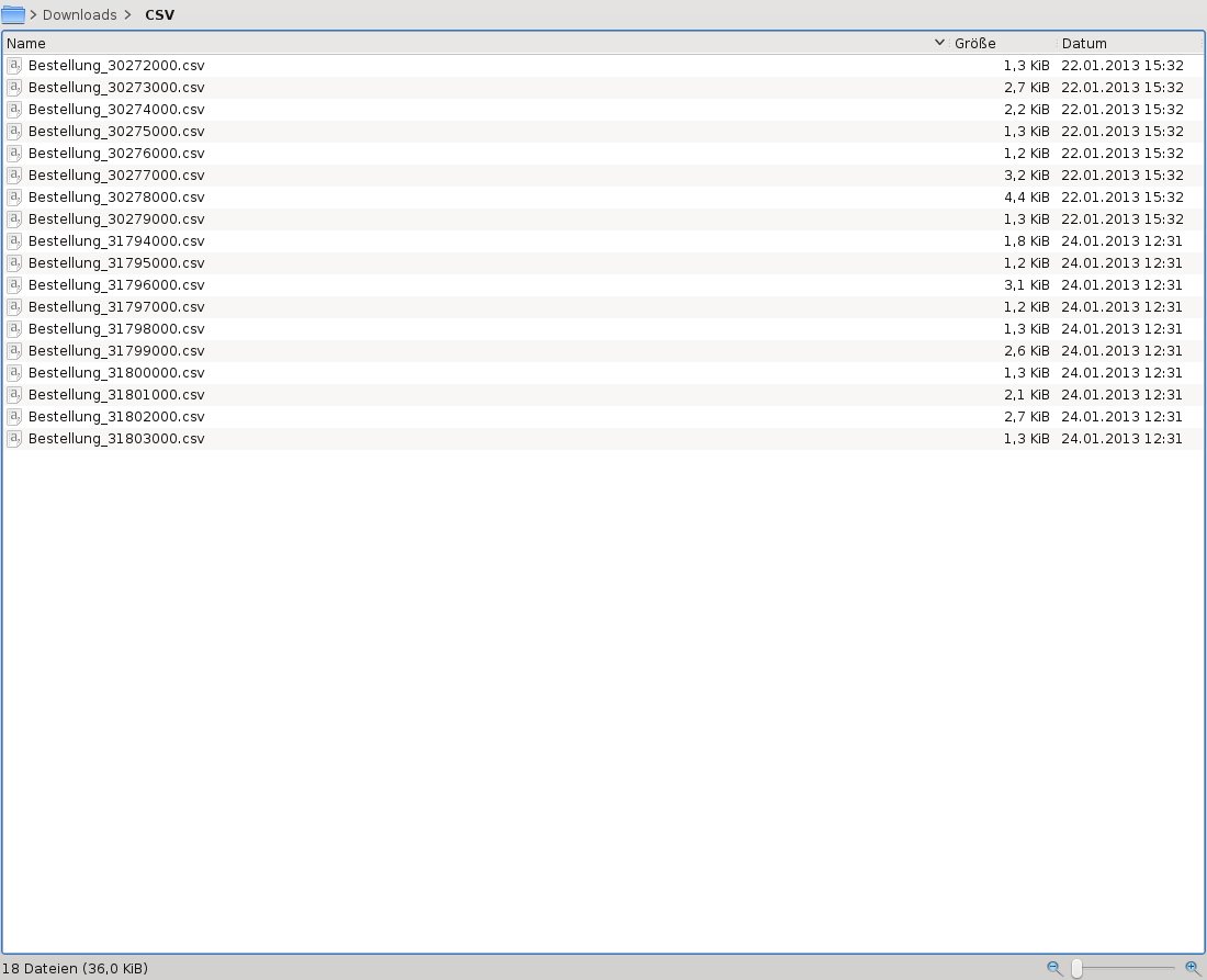

Ich habe in der Firma ein Problem, das mir nicht mehr aus dem Kopf geht.
Wir benutzen KDE Desktop (Linux) + OpenOffice Vers. 3.2.1
Nun schildere ich mal mein Problem:
Ich bekomme von meinem Kunden immer eine Mail mit einzelnen .CSV Dateien (Eine Datei gleich eine Bestellung)
Die Tabellen sind alle gleich aufgebaut.
In diesen Tabellen sind leider auch viele Infos drin, die ich nicht benötige.
Hier ein Bild der einzelnen CSV-Dateien in einem Ordner

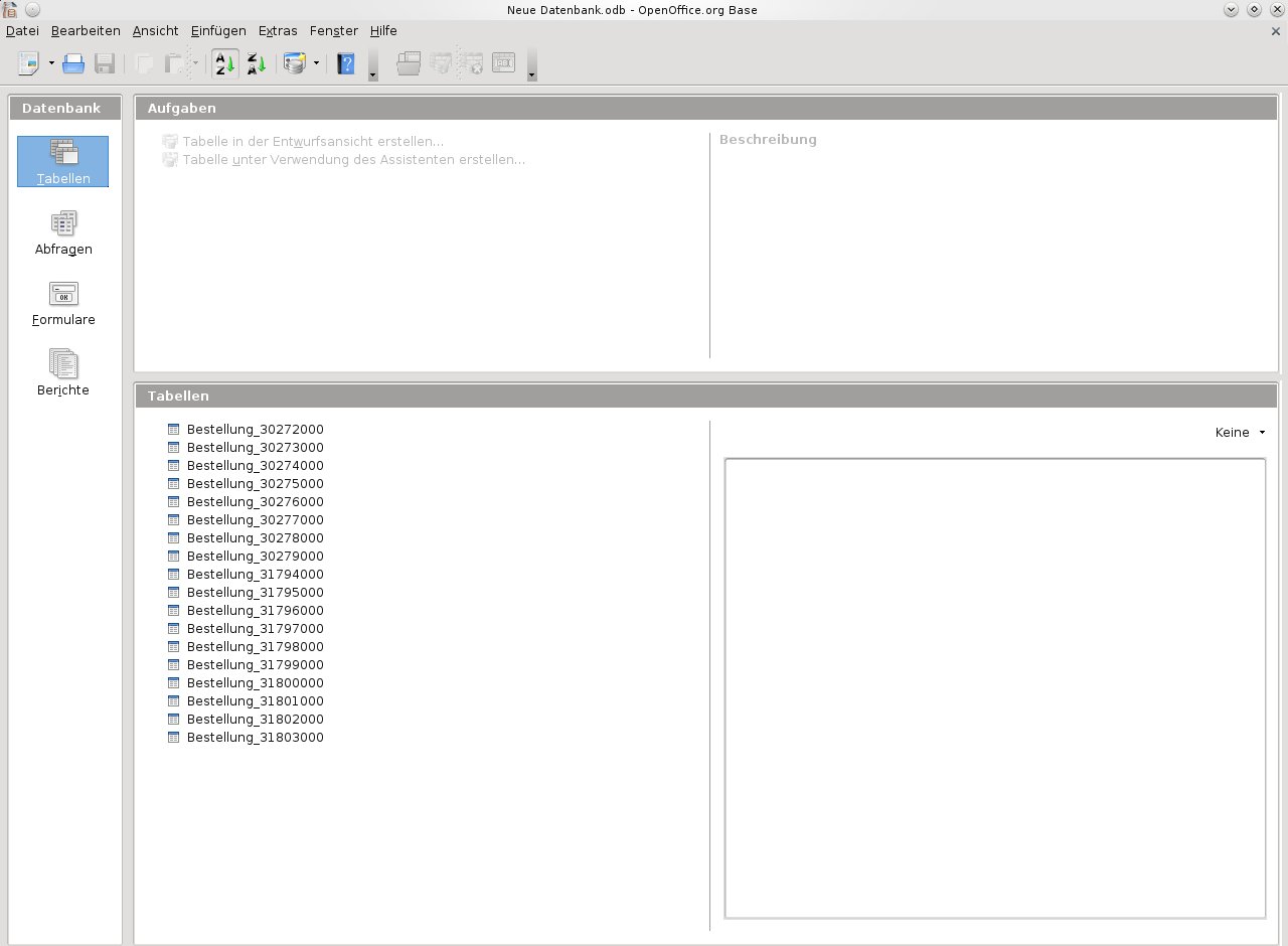

Nun habe ich eine Datenbank erstellt und diese mit dem angezeigten Ordner verknüpft und den Datenbanktyp "Text" ausgewählt.
Jetzt werden die CSV-Dateien als einzelne Tabellen in der Base angezeigt (siehe Screenshot)
OO Base
OO Base
OO Base.jpeg (96.93 KiB) 10684 mal betrachtet
Diese Tabellen würde ich jetzt gerne mit ausgewählten Spalten in eine Abfrage oder Tabelle bekommen.
Da scheitere ich dran...
Ist der Ansatz schon falsch oder funktioniert das überhaupt.
