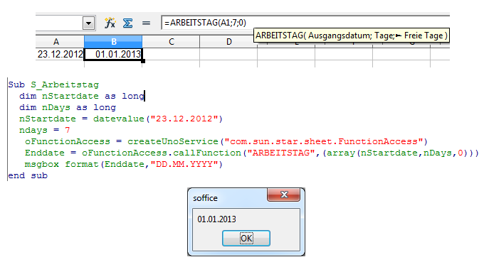

es gibt eine Möglichkeit per Makro auf die Calc-Funktionen zuzugreifen, in deinem Fall sähe das z.B so aus:
Sub S_Arbeitstag
  dim nStartdate as long
  dim nDays as long
  nStartdate = datevalue("23.12.2012")
  ndays = 7
   oFunctionAccess = createUnoService("com.sun.star.sheet.FunctionAccess")
   Enddate = oFunctionAccess.callFunction("ARBEITSTAG",(array(nStartdate,nDays,0)))
   msgbox format(Enddate,"DD.MM.YYYY")
end sub
D.h. bei einem Startdatum am 23.12.2012 und 7 Tagen gibt das Makro den 01.01.2013 als Ergebnis in einer Messagebox heraus.
Mit Enddate kannst du dann weitermachen.
Calc errechnet das gleiche, siehe Bild anbei.
