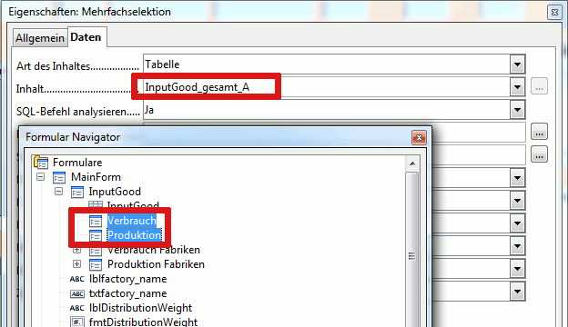

wenn ich das Formular "factory" in der angehängten Datenbank "umbau1" öffne bekomme ich die Fehlermeldung: Die Dateninhalte konnten nicht geladen werden. Es existiert keine Tabelle "InputGood_gesamt_A".
Den View habe ich gelöscht weil nicht mehr benötigt. Ich kann auch nirgends in dem Formular einen Verweis auf diesen View finden. Wie kann ich diese Fehlermeldung loswerden?

öffne Dein Formular im Bearbeitungsmodus, im Formularnavigator findest Du noch zwei leere Formulare, die auf die View verweisen, siehe Bild.

Tausend Dank für die schnelle Antwort! :D
So hatte ich auch gesucht, keine Ahnung warum ich diese Formulare mehrfach übersehen habe! :?
