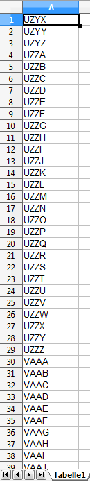

Dann schreibe z.B. in Zelle A1
und in Zelle A2
=f_next_letter(A1)
es erscheint in A2 Die Formel läßt sich auch herunterziehen.

...und für Formel-Fuzzis, die sich nicht mit Makros anfreunden können (hey, die Beschreibung passt ja genau auf mich :lol: ), hier die Formellösung - auch für Groß- und Kleinbuchstaben:
In A1 steht der Ausgangswert, in A2 wird die Formel
=ZEICHEN(CODE(TEIL(A1;1;1))+WENN(CODE(GROSS(TEIL(A1;2;1)))=90;1;0)-WENN(CODE(GROSS(TEIL(A1;1;1)))=90;26;0))&ZEICHEN(CODE(TEIL(A1;2;1))+WENN(CODE(GROSS(TEIL(A1;3;1)))=90;1;0)-WENN(CODE(GROSS(TEIL(A1;2;1)))=90;26;0))&ZEICHEN(CODE(TEIL(A1;3;1))+WENN(CODE(GROSS(TEIL(A1;4;1)))=90;1;0)-WENN(CODE(GROSS(TEIL(A1;3;1)))=90;26;0))&ZEICHEN(CODE(RECHTS(A1;1))+1-WENN(CODE(GROSS(RECHTS(A1;1)))=90;26;0))
eingefügt und runterkopiert.
