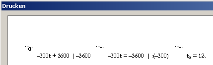

Hallo, ich habe eine doc-Datei bekommen, und stelle fest, dass an mehreren Stellen undefinierbare Striche zu sehen sind. Ich kann nicht nachvollziehen, woher dieser Schmutz stammt. Hat jemand eine Erklärung und kann mir beim Saubermachen helfen?

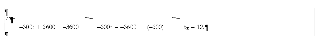

Dieses Phänomen habe ich an meinem PC bei keinem anderen Dokument.
Die sichtbare Zeile unter den Strichen enthält keine Formeln, sondern einfachen geschriebenen Text,
der jedoch mit 3 nicht sichtbaren Tabulatoren formatiert ist.
Nach weiterem Ausprobieren konnte ich feststellen, dass diese 3 Tabulatoren in der Zeile darüber diese 3 Striche erzeugen.
Lösche ich die Tabulatoren, verschwinden die Striche.
Was sind das für Tabulatoren, die nicht als Steuerzeichen angezeigt werden und diese Striche erzeugen?

In deiner Beispieldatei test.odt ist von Tabulatoren weit und breit nix zu sehen. Allerdings auch keinerlei Störungen in der Anzeige.matlat hat geschrieben:Nach weiterem Ausprobieren konnte ich feststellen, dass diese 3 Tabulatoren in der Zeile darüber diese 3 Striche erzeugen.
Bei mir taucht exakt unterhalb der Stellen, bei denen du den Fliegensch… siehst, das Zeichen U+F0F3 auf. Das ist ein Zeichen aus der Kategorie »Andere, Eigene Verwendung«, Block »Private Verwendung«. Da darf also in jedem Zeichensatz irgendein anderes Zeichen stehen. Allein von den Kategorie- und Blocknamen erscheint mir das wenig vertrauenerweckend.
In der Datei context.xml deines test.odt-Archivs wird an diesen Stellen ein Doppelpfeil angezeigt. Versuch mal, was passiert, wenn du das entsprechende Zeichen U+21D4 (⇔) aus der (offizielleren
