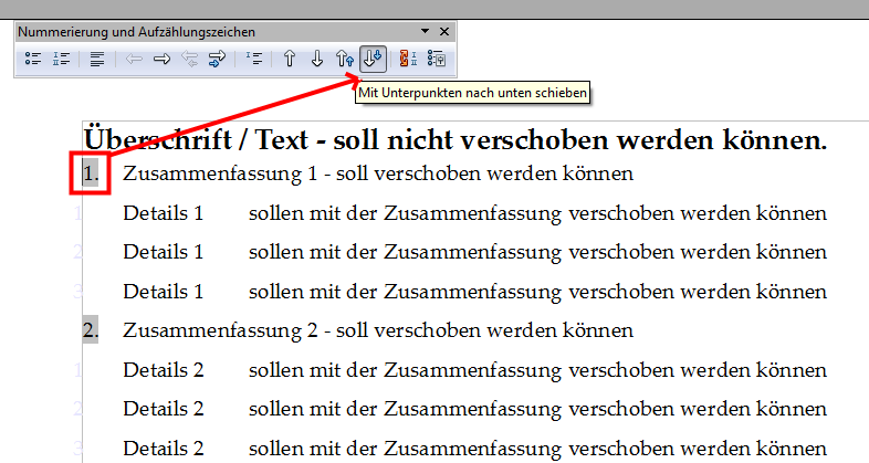

Wenn Du bei letzterem die Nummerierung anklickst, dann erhältst Du diese Symbolleiste:
Du kannst so die Hauptpunkte mit den Unterpunkten direkt verschieben.
