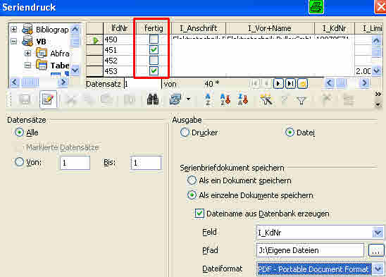

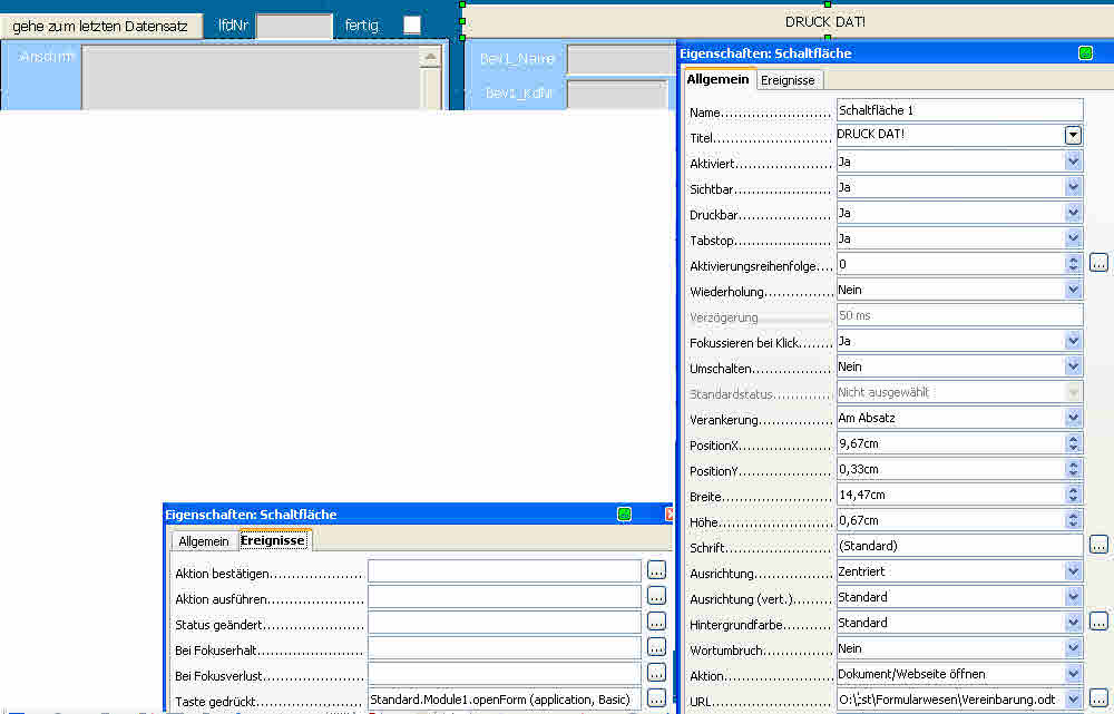

in Base habe ich ein Formular zur Dateneingabe erstellt. Aus diesen Daten soll dann ein WriterDokument gedruckt werden.
Ich habe es ohne MakroKenntnisse wenigstens hinbekommen, dass eine Schaltfläche im Formular die Datei aufruft.
In dieser Writer-Datei drückt der User bisher STRG+P und muss dann den Hinweis "Ihr Dokument enthält Adressdatenbank-Felder. Möchten Sie einen Serienbrief drucken?" mit <Ja> beantworten.
Dort kommt man in den Seriendruck und druckt (default) alle Dokumente.
Kann ich es dem User einfacher machen?
Wenn er auf die Schaltfläche (s.Bild "Druck Dat" - ich bin vom Lande ;-) klickt, sollen gleich pro Datensatz einzelne PDF-Dateien erstellt werden.
analog dem Drucken-Dialog

GTBphil hat geschrieben:Kann ich es dem User einfacher machen?
das geht nach meiner Einschätzung nur per Makro, siehe z.B. hier.

vielen Dank F3K
soooo kniffelig sieht das mit Makro ja gar nicht aus... Bisher hatte ich immer Angst vor diesen Klassenbibliotheken-gedöns...
ich glaub´ ich fuchs mich doch mal rein - mit deinem Beispiel kann ich es ja mal versuchen...
Ansonsten gibt es ja das Spezialforum und die tollen Handbücher!
