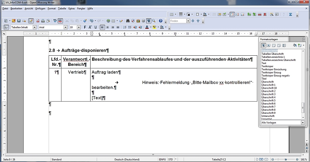

obwohl ich schon viele Jahre mit OpenOffice bzw. LibreOffice arbeite, komme ich zur Zeit nicht weiter:
Ich habe ein Writer-Dokument mit diversen Tabellen (siehe Abbildung). Jetzt möchte ich einige Textpassagen (Hinweise) innerhalb einer Zelle mit einem Tab verschieben. Also habe ich einen linksbündigen Tab wie abgebildet eingefügt (4cm), mein Text springt allerdings auf etwa 7,5cm. Welche Formatierung, Absatzvorlage, Tabelleneigenschaft oder ähnliches sorgt für dieses Verhalten bzw. wie kann ich es korrigieren?

Warum bloß stellst du hier einen Screenshot ein, statt einer Beispieltabelle? Das hätte mir einiges an Zeit zum Nachstellen erspart!miku hat geschrieben:Ich habe ein Writer-Dokument mit diversen Tabellen (siehe Abbildung).
Deshalb hier auch nur eine Textantwort.
In jeder Zelle gelten die Einstellungen der verwendeten Absatzvorlage. In der Zelle, in der du einen Tabulatur setzen möchtest, siehst du doch eine linke Zeilenbegrenzung. Das Tabmaß aber orientiert sich daran. Also nicht 4 cm, sondern nur etwa 1cm. Die Linealmaßanzeige bleibt für die gesamte Textseitenbreite gültig; der Tab aber orientiert sich am Zeilenbeginn der Zelle.

Danke für deine Antwort, leider verstehe ich es nicht. Ich habe die Absatzvorlage "Tabellen Inhalt" überprüft, hier sind weder Abstände nach links noch Tabs eingestellt (das gilt auch für die Tabelleneinstellungen). Der von mir angegebene Zahlenwert 4 bzw. 7,5 war bezogen auf das Lineal, faktisch wollte ich einen linksbündigen Tab (innerhalb der Zelle) von 1cm. Was mache ich falsch???

Also versuch ich's einfacher. Den Tabulator für die Zelle kannst du (solltest du) nicht mit einem Klick ins Lineal setzen. Setze stattdessen den Cursor in den betreffenden Absatz, öffne das Kontextmenü und klicke auf Absatz. Unter dem Reiter "Tabulatoren" findest du einen eingetragenen Tab bei 3,98 cm. Lösche den und erstelle einen neuen mit 1,00 cm. Schau nach, wo jetzt dieser Tab im Lineal angezeigt wird.miku hat geschrieben:Der von mir angegebene Zahlenwert 4 bzw. 7,5 war bezogen auf das Lineal, faktisch wollte ich einen linksbündigen Tab (innerhalb der Zelle) von 1cm.
Dieser Tab gilt natürlich nur für diesen einen Absatz. Wenn er in jedem Absatz gültig sein soll, musst du entsprechend die Absatzvorlage ändern.

Hallo Rocko,
und vielen Dank, jetzt habe ich's verstanden und es funktioniert.
