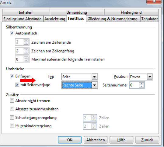

Öffne den ersten Absatz der ersten Seite und weise ihr dort unter "Textfluss" die gewünschte Seitenvorlage zu.

Cursor im 1. Absatz positionieren - im Kontextmenü "Absatz" anklicken - im Einstellfenster "Textfluss" öffnen - Seitenvorlage auswählen

Im Einstellfenster "Absatz" finde ich beim Ritter "Textfluss" keine position, auf der ich die Seitenvorlage einstellen kann.
Da geht es um:
Silbentrennung ....
Umbrüche
Zusätze
Wobei ich bei den Umbrüchen unter "Einfügen" "mit Seitenvorlagen" eine Vorlage aussuchen kann, das wirkt dan aber auf die Umbrüche.
