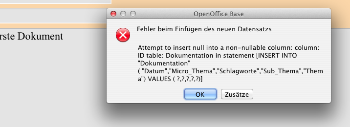

ich habe OO-Base Version 4 und arbeite mit Mac OS-X
Die Datenbank hat ganz normale Felder vom Typ Text (VARCHAR ) und ein Beschreibungsfeld mit Memo (LONGVARCHAR ) .
Wenn ich ganz normalen Text eintrage kommt immer folgender Fehlertext. ( siehe Anlage ) Da kann ich mir überhaupt keinen Reim darauf machen ?
Wer kann dazu etwas sagen ?
Vielen Dank für die Hilfestellung
Gruss
Guenter

Re: In Textfelder eingetragener Text wird als FEHLER signali
Hi Guenni,
steht doch da, es fehlt ein Wert in der Spalte ID, wo zwingend einer eingegeben werden muß.
Vermutlich hast Du die ID nicht als Auto-Wert (Integer) definiert.

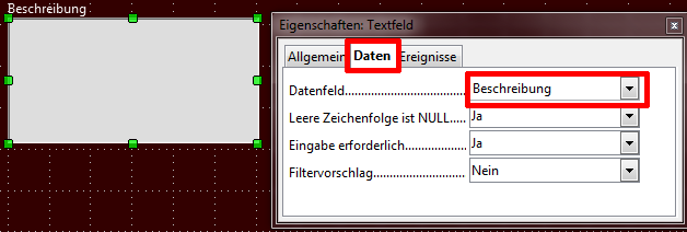

Hi Guenni,
es sieht so aus, als ob das Kontrollfeld keinen Reiter "Daten" hat?
So sollte es aussehen: Habe das gerade unter AOO 4.0.0 ausprobiert, geht einwandfrei.
Vielleicht einfach löschen und neu machen.

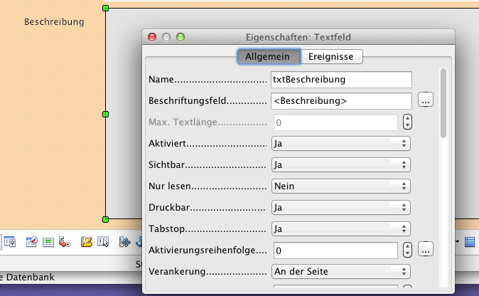

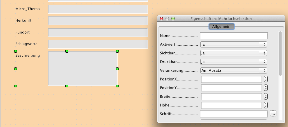

Hallo Guenni,
das Kontrollfeld ist mit dem Bezeichnungsfeld (der Text "Beschreibung") gruppiert. Wenn du die STRG-Taste beim Anklicken hältst oder die Gruppe auflöst, kommst du erst an das einzelne Textfeld.
Danke F3K,
gut dass Du so beschlagen bist. Darauf wäre ich nicht unbedingt gekommen.
Ich habe Deinen Rat umgesetzt mit dem Ergebnis ( siehe Anlage ) dass im Kontrollfeld in der Tat 2 Tabs ( Allgemein und Ereignisse ) auftauchen aber NICHT Daten.
Vielleicht hast Du auch dafür eine Erklärung ?
Danke für Deine Mühe.
Vielen Dank und einen schönen Arbeitstag
Guenter
Guenter
- Kontrollfeld Tabs.png (64.76 KiB) 1752 mal betrachtet
Guenni
Hallo Guenter,
das von Dir markierte Textfeld liegt doch in dem Formular, in dem auch die anderen Felder liegen. Gehe einmal auf ein anderes Feld. Was zeigen dort die Eigenschaften an? Liegt da eventuell ein Reiter hinter den anderen?
Mir ist so eine Ansicht noch nicht unter gekommen, deshalb vermute ich da fast eher einen Bug im Zusammenspiel mit dem Windowmanager.
Robert
