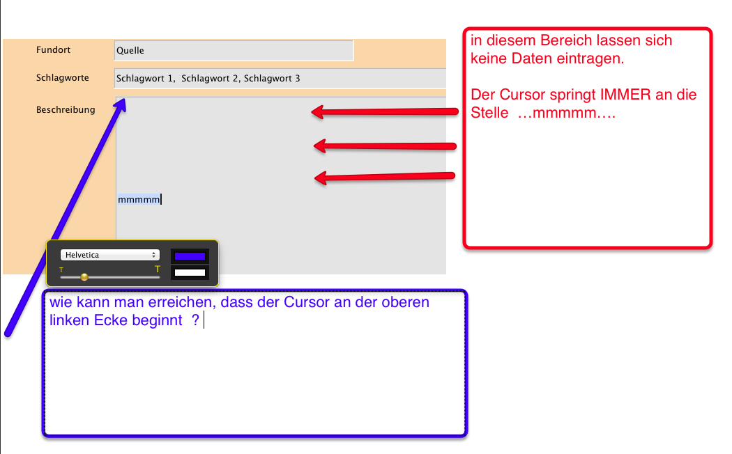

wie ist es zu erklären dass in einem Textfeld der Cursor nicht in die oberen linken Ecke springt, um die Eingabe von Daten zu ermöglichen.
Stattdessen positioniert sich der Cursor irgendwo in der Mitte des Feldes. Somit entsteht oberhalb des Cursors ungenutzter Raum, der nicht für Eingaben genutzt werden kann.
Wer hat dazu eine Idee, an welcher Stellschraube gedreht werden muss, damit von Anfang an Texte in das Feld eingetragen werden können. ( siehe Anlage )
Danke für die Mühe
Guenter
fb.Cursor nicht oben links im Feld 13805.png (72.4 KiB) 1161 mal betrachtet

Hanno Guenter,
Einstellung des Kontrollfeldes → Mehrzeilig wählen.
