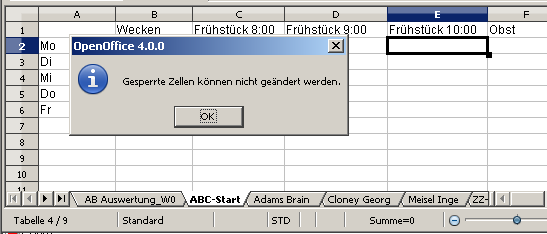

Was ich nicht verstehe ist, dass ihrendwo ein Passwortschutz drin sein soll, denn ich habe sowohl den Tabellenschutz, Dokumentschutz und Zellschutz deaktiviert. Bei mir wir auch nichts abgefragt oder der gleichen. Habe nun alle Seiten in eine neue Datei kopiert, jetzt geht es.
Kann mir denn bitte mal jemand erklären wo dieser Passwortschutz in der Musterdatei sitzt?

die Zellen der Tabelle 'ABC-start' zu editieren /einzusehen ist nich möglich
das war aber gerade der verdächtige Teil .....
wer das nicht bemerkt hat, war wohl nicht so sehr mit der Fehlereingrenzung befasst

So, ich habe nun alles in eine neue Datei kopiert. Und unabhängig von diesem Schutz (den ich übersehen habe!) rechnet die Datei jetzt alles aus. Da diese Zellen nicht beschrieben werden dürfen werde ich es jetzt so lassen. Danke für die Unterstützung.
