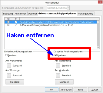

Da gibts noch den Reiter "Gebietsschemaabhängige Optionen"iskender hat geschrieben:Da sehe ich leider nichts über " "

Hi iksender,
du willst Anführungszeichen nur Oben?
Extras - Autokorrektureinstellungen - Gebietsschemaabhängige Optionen - Doppelte Anführungszeichen - Ersetzen ausschalten oder aber entsprechende Optionen auswählen.

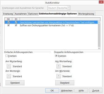

Sorry - Muttersprache Englisch! Dachte man kann die Dinge auch Gänsefüßchen nennen.
Also bei mir steht unter Gebietsschemaabhängige Optionen zur Zeit nichts was mit Anführungszeichen zu tun hat - oder ich habe möglicherweise es nicht erkannt.
- OO_AZ.jpg (41.33 KiB) 1745 mal betrachtet
