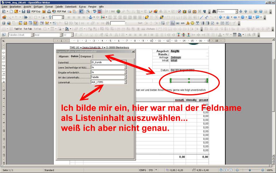

Hatte in Writer ein Rechnungsformular mit Datenbank-Anbindung, wobei ich ein nicht druckbares "Drop-Down-Feld" hatte, das mir die Primärschlüssel (KundenNr) der Datensätze anzeigte. Nach Auswahl eines Primärschlüssels aus dem DropDwon wurden die Daten ( Adressen ) in die Felder rangezogen. Hat immer gut funktioniert.
Nun aber nicht mehr... hatte mit Update auf 4.0 den Namen der DB-Tabelle geändert (ich Arsch), jetzt zeigt mir das Drop-Downfeld zwar noch die Primärschlüssel, zieht aber bei Auswahl keine Daten mehr, sondern ändert den Datensatz in der Tabelle... grrr... WICHTIG: Im Eigenschaftsfeld (Formular-Entwurf) kann ich für die Liste der KundenNr nicht mehr den Feldnamen, sondern nur noch den Tabellennamen auswählen.
Das kann doch nur n Bug sein... oder mach ich was falsch ????

Ja, hatte auch schon versucht die DB auszutauschen, neu zu laden etc. pp ... . Hab Inzwischen auch kopmplett neue Vorlagen erstellt. Ich kriegs nicht mehr hin... KOTZ
Ist natürlich schon ne Weile her, bilde mir aber ein, dass ich "damals" in dem Dialog "Eigentschaften Kombinationsfeld - Reiter "Daten" - Eintrag "Listeninhalt" unter OO 3.x den Feldnamen auszuwählen, nicht die Tabelle. Das geht in OO 4.01 nicht - kann mich aber auch irren! ( siehe Screenshot als Anlage)
Wenn ich jetzt eine Datensatz aus dem Drop-Down auswähle (Primärschlüssel), zieht er nicht mehr den kompletten Datensatz ( Adressen) in die Aderssfelder des Dokumenmts, sondern versucht den Datenstz in der DB zu ändern...
Woran kann es liegen - oder wie gehts?

- Screen_Kontrollfeld.jpg (86.83 KiB) 1062 mal betrachtet
