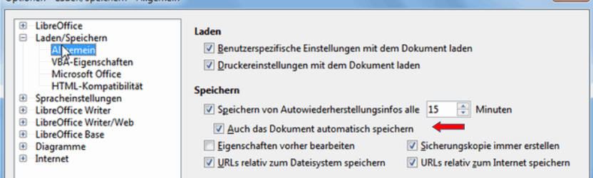

Hallo liebes Forum.
Ein neuer mit einer Frage:
Ich habe unter OOO 3.4.1 und 4.01 und LO 4.1.X
versucht unter den Einstellungen zu erreichen, das meine Dateien automatisch gespeichert werden. Da gibt es eine Voreinstellung 15 min.
Diese habe ich zu Testzwecken mal auf 1 min gestellt. Nur leider speichern alle Versionen jeweils nur die Backupdatei (*.bak) - nicht jedoch meine eigentliche Datei (*.xls oder *.doc oder *.ods)

Re: Automatisches Speichern (nicht Wiederherstellung)
Beitrag von pmoegenb »
2014-01-22 11_37_43-Optionen - Laden_Speichern - Allgemein.gif (59.74 KiB) 7120 mal betrachtet
Beitrag von wollefix »
pmoegenb hat geschrieben:
Ja, vielen Dank für Deine Mühe.
Ich hatte das selber da schon angekreuzt und es hatte NICHT funktioniert.
Nach dem ich jetzt OO und LO deinstalltiert und in der Version LO 4.1.4.2 neu installiert habe, funktioniert auch das speichern.
