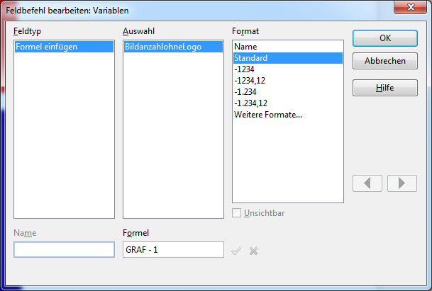

Wenn ich den Feldbefehl "Grafiken" (also, unter Statistik) anwende um mir anzeigen zu lassen wie viele Grafiken in meinem Dokument sind habe ich das Problem das ein Logo auf dem titelblatt mitgezählt wird.
Wie kann ich das nun lösen? Bei dem Feldbefehl "Datum" hab ich ja die Möglichkeit einer Korrektur.
Eine manuelle Lösung, also die Zahl mir per Feldbefehl anzeigen zu lassen und am Ende einfach diese dekrementiert einzusetzen ist jetzt nicht das Ziel.

Ruhig Brauner, zur Bestimmung einer korrigierten Bildanzahl braucht man keine ausergewöhlichen Fähigkeiten, da reicht diese Formel in einem Benutzerfeld:Eddy hat geschrieben:... was erwartest Du von einer Textverarbeitung? Hellseherische Fähigkeiten? Soweit sind wir noch nicht.
GRAF -1Siehe BeispieldateiVariablen für Dokumenteigenschaften

ich habs mit dem Benutzerfeld ausprobiert. Leider wird bei mir (auch nach Aktualisierung mit F9) einfach nur der "Wert" angezeigt.
Bei mir erscheint das Bild was hier auch in Kapitel 2.5.1 zu sehen ist:
http://www.ooowiki.de/FeldBefehl.html
einzigster Unterschied: Bei mir ist natürlich Benutzerfeld gewählt.
Auch bei deiner Vorlage tut sich da nichts.
Gebe ich nur "GRAF" ohne Wert ein erscheint eine "0"...
Ich benutze übrigens LibreOffice 4.1.3.2 unter Ubuntu 13.10 32 Bit.

du hast Recht, ich habe einen Fehler drin. Man muss die Formel dem Benutzerfeld mit dem Befehl "Formel einfügen" zuordnen, damit sie erhalten bleibt.
Siehe Anlage.
Wenn ich hier das Feld markiere, dann mit der rechten Maustaste anklicke und "Feldbefehl ..." wähle, bekomme ich dieses Bild, so wie es sein muss: Gruß R
Siehe Anlage.

Danke F3K,
du bist echt Klasse. Jetzt geht es auch bei mir!
Vg Casisto
