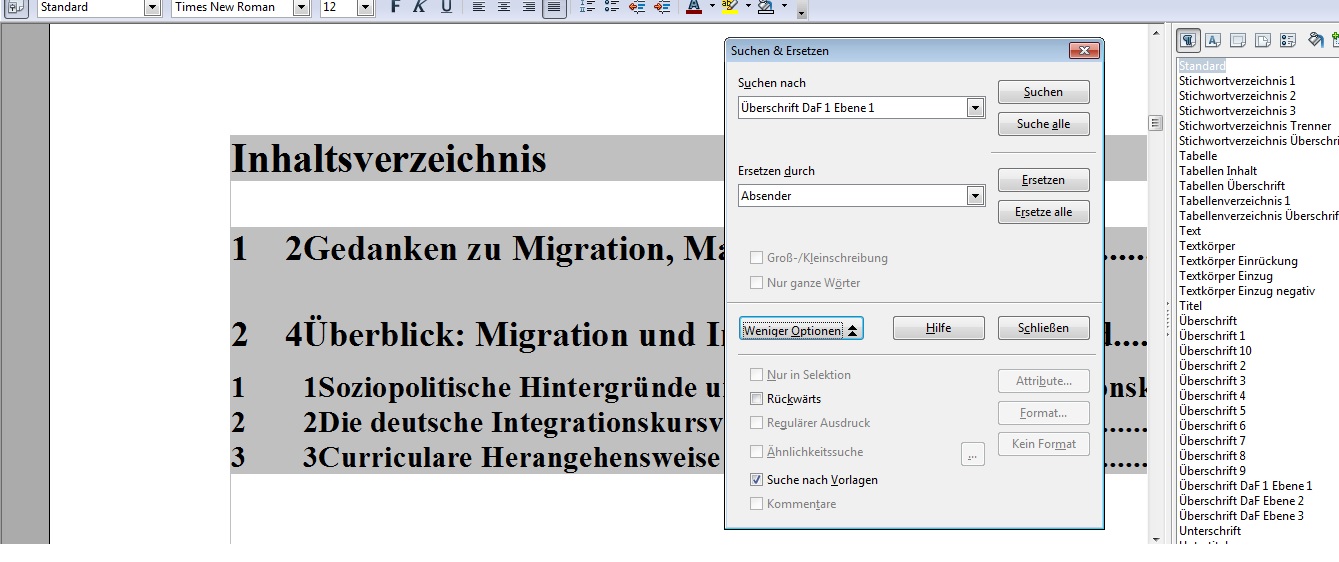

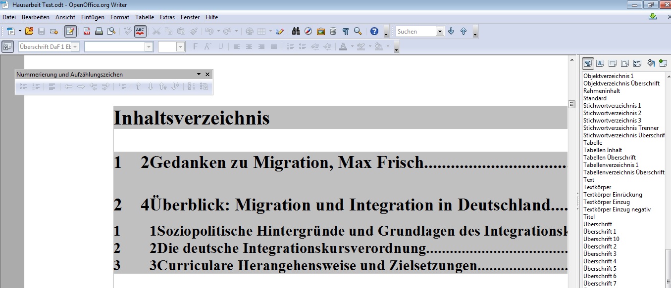

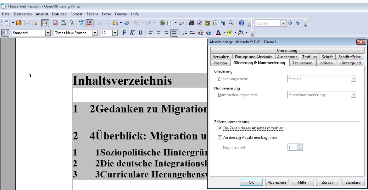

ich habe seit kurzer Zeit ein Problem:
Das Inhaltsverzeichnis ist doppelt nummeriert

. Nun habe ich mich schon etwas reingelesen und folgendee Lösung schon ausprobiert:
http://www.ooowiki.de/KapitelNummerieru ... ng_beheben
Ich habe allerdings wie in Punkt 1 beschrieben, meine Format Vorlage und nicht "Überschrift 1" ersetzt.
Screenshot Suchen und ersetzen.jpg (186.19 KiB) 3315 mal betrachtet
Ich wäre für jede Hilfe dankbar.

EGO
Beiträge: 1197
Re: OO Writer doppelte Nummerierung
Beitrag von EGO »
Wenn ich das richtig sehe, dann haben Sie den Einträgen des Inhaltsverzeichnisses dieselbe Absatzvorlage wie den Überschriften zugewiesen. Damit wird der Eintrag selber auch nochmal nummeriert. Die erste Zahl ist also die eigene Nummer des Verzeichniseintrags, die zweite, unmittelbar vor dem Text die Nummer des Kapitels.
Klicken Sie mir Rechts in das Verzeichnis, wählen Sie "Verzeichnis bearbeiten" und dort "Vorlagen". Hier weisen Sie den Stufen andere Absatzvorlagen zu (sinnvoller Weise die "Inhaltsverzeichnis1"... ). Dann sollte die doppelte Nummerierung verschwinden. Optisch hilfreich wäre es jetzt noch, im Reiter "Einträge" zwischen E# und E einen Tabulator zu setzen, damit die Kapitelnummer nicht direkt vor dem Überschriftentext klebt.
