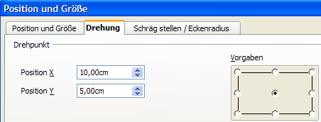

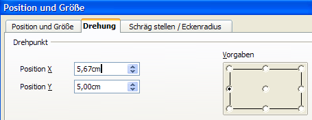

Die Linie soll anschließend gedreht werden, aber nicht um die eigene Achse wie es die Vorgabe ist. Um zu verdeutlichen was ich genau meine, folgen zwei Screenshots.
Also das ist ja die Vorgabe, und das möchte ich nicht.

Und das ist mein Wunsch.
