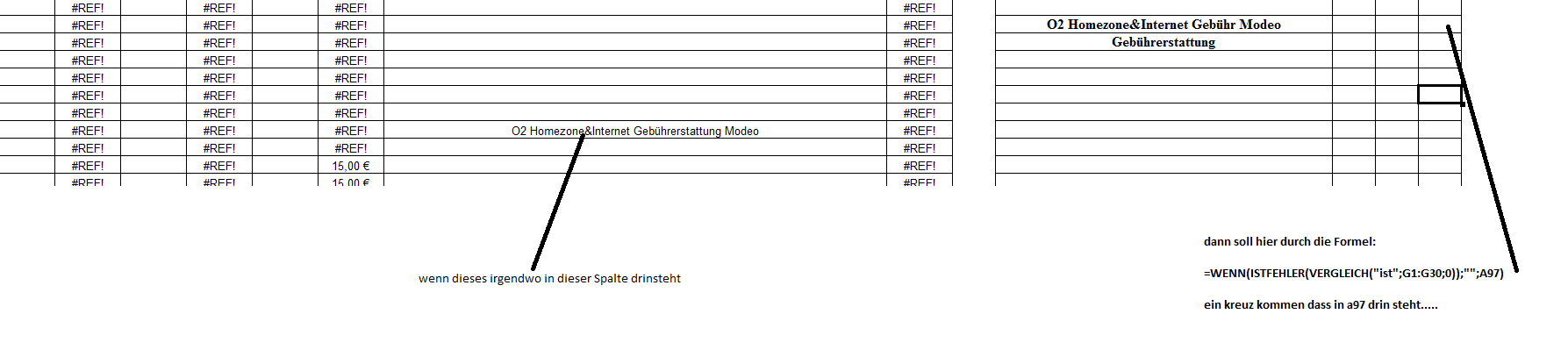

wie kann ich dieses machen.. aber ich kann ja versuchen es mit wörtern zu erklären und zwar habe ich bei mehreren Anbietern handyverträge laufen, die extrem günstig sind. Dies ist aber nur so weil ein die gebühr für die Verträge von meinem Konto abgebucht werden, jedoch dann von einem Drittanbieter mit dem ich den Vertrag abgeschlossen habe eine Gutschrift erhalte. Diese Gutschrift vergessen diese Anbieter jedoch manchmal, bisher habe ich dass alles selber kontrolliert, will es aber jetzt so machen das Calc nach bestimmten Begriffen sucht und wenn diese in der Tabelle vorhanden sind dann mir angezeigt wird dass es gutgeschrieben wurde. Dieses will ich mit der funktion bewerkstelligen. Dass wenn z.b. dann irgendwo "O2 Homezone Internet Gebührerstattung" steht im Verwendungszweck, mir dann angezeigt wird "gutgeschrieben". ich hoffe es einigermaßen verständlich..

achso sry, hier ein bild wie es mir vorstelle..

fd1234 hat geschrieben:funktioniert aber nur wenn nur dieses Wort drin steht und nicht irgendwie ein wort dran gehängt ist
Die Funktion SUCHEN versteht Reguläre Ausdrücke, so ziemlich das mächtigste Werkzeug für derartige Zwecke. Benutze statt »ist« den RegEx ».*ist.*. Damit findest du alle Texte, in denen an beliebiger Stelle die Zeichenfolge »ist« steht.

vielen dank jetzt funktionierts..
