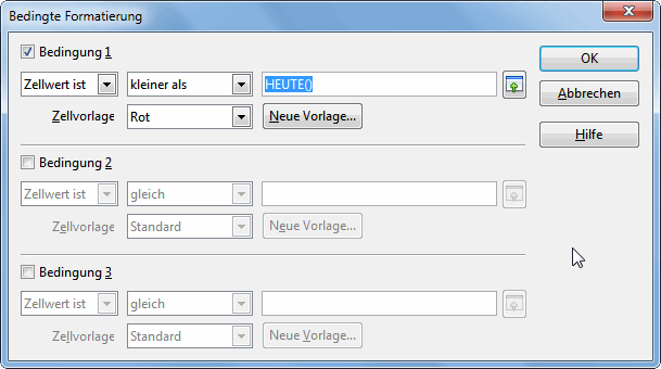

Ich habe eine Tabelle mit einer Spalte die Datumsangaben enthält. Nun möchte ich nur dass alles was vom jeweils aktuellen Tag ausgehend älter als vier Jahre ist rot eingefärbt wird
2014-02-28 12_57_49-Bedingte Formatierung.gif (17.14 KiB) 1115 mal betrachtet

aber wie bringe ich dann das äler als vier Jahre unter?

Re: Bedingt Formatierung Datum
Zellwert kleiner als EDATUM(HEUTE();-48)

Hm, also der spuckt mir z.B. den 23.01.2009 noch nicht als rot aus
hab die Zellen als Datum formatiert

Dann hast du etwas falsch gemacht. Die Formel von Karolus ist korrekt.

wenn ich das datum manuell neu eingebe gehts

Michi123 hat geschrieben:Hm, also der spuckt mir z.B. den 23.01.2009 noch nicht als rot aus
Vielleicht solltest du bei der Gelegenheit noch eine entsprechende Zellvorlage definieren und zuweisen 8)

also ich hab die ganze spalte als Datum tt.mm.jjjj definiert wenn du das meinst :)

Hi Michi,
[...] als Datum tt.mm.jjjj definiert [...]
hier meinst du bestimmt formatiert ;)
Was dir Karolus sagen will, ist, dass du die Zellvorlage definieren sollst. Format==> bedingte Formatierung==> Vorlage anklicken, lesen und handeln ;)
