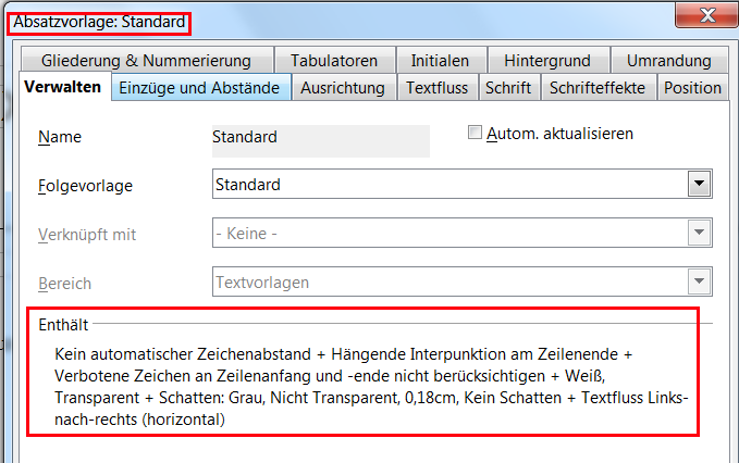

Beiträge: 1164
Re: Textbereich bei Ausdruck nicht gedruckt
Beitrag von Rocko »
CoFe_LO hat geschrieben:Ja, das Problem ist auch bei dem Format ODF gegeben.
Durch die häufige Konvertiererei ist die Vorlage so "versaut", dass sie kaum noch in reines ODF-Format zurückgesetzt werden kann. Z.B. ist die Absatzvorlage noch voll von Formatierungsanweisungen, obwohl alle Kategorien auf '"Standard" zurückgesetzt wurden. In einem Neuen Dokument ist an dieser Stelle noch gar nichts eingetragen.
Deshalb auch der Anhang zum Vergleich.

Rocko
Beiträge: 1164
Beitrag von Rocko »
noch'n Gast hat geschrieben:Die Einstellungen in der Absatzvorlage "Standard" haben nichts mit dem Problem zu tun. Es ist auch kein Konvertierungsproblem - die Formatierung wird beim Öffnen in Word genau so angezeigt.
Nicht dass ich mit dir jetzt streiten möchte. Da du mir aber mit dieser Aussage direkt widersprichst, würde mich doch interessieren, wie du dir die nicht löschbaren Einträge in der Absatzvorlage Standard erklärst.
Falls du auch Word hast, würde mich sehr interessieren, was sich hinter der Funktion "Hängende Interpunktion am Zeilenende" verbirgt. Leider kann ich die Datei nur mit dem Word-Viewer ansehen. Dort wird auch alles wie gewünscht ausgedruckt.
Rocko
Beiträge: 1164
Beitrag von Rocko »
Rocko hat geschrieben:Nicht dass ich mit dir jetzt streiten möchte. Da du mir aber mit dieser Aussage direkt widersprichst, würde mich doch interessieren, wie du dir die nicht löschbaren Einträge in der Absatzvorlage Standard erklärst.
Als eine Fehlinterpretation von dir, die du als Fakt in den Raum stellst.
Mit dieser lapidaren Feststellung kann ich zunächst einmal gar nichts anfangen. Welche Absicht steckt also dahinter?
Wenn du mich bereits hier auf das Asiatische Layout hingewiesen hättest, wäre meinem Verständnis viel mehr geholfen gewesen. Da ich mich damit fast noch gar nicht beschäftigt habe und das formatierte Dokument auch keinen Anlass dafür gab, in dieser Richtung zu recherchieren, waren meine Experimente nun mal nicht vollständig. Für dich war das aber Grund genug, vorliegendes Dokument als völlig normal zu verteidigen. Ich dagegen bin eben der Auffassung, es wegen der Konvertierzusätze und des Formatierungsansatzes als "versaut" (das bedeutet nicht "falsch") zu bezeichnen.
