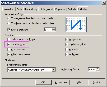

Hallo zusammen
pmoegenb hat geschrieben:die beim Export als PDF oder beim Druck nicht ausgegeben werden.
das stimmt nicht ganz
wenn man in Seitenformat drucken von Tabellengitter anhakt wird es sehr wohl gedruckt und auch PDF exportiert
besser aussehen tun aber vermutlich per Format zugewiesene Rahmen in einem 40% Grau und die sind dann auch nur da wo man es möchte.
Aber das ist ja eher Geschmackssache.

Hallo, danke für die Antworten.
Ich habe die Einstellungen wie von clag angegeben,
und es klappt soweit ganz gut.
Aber: ich habe bisher die PDF Datei, die im Netz steht,
über Firefox anzeigen lassen und dabei werden keine Tabellengitter angezeigt.
Es liegt also wohl am Firefox,
mit einem anderen Programm anzeigen ist okay.
Rudi
