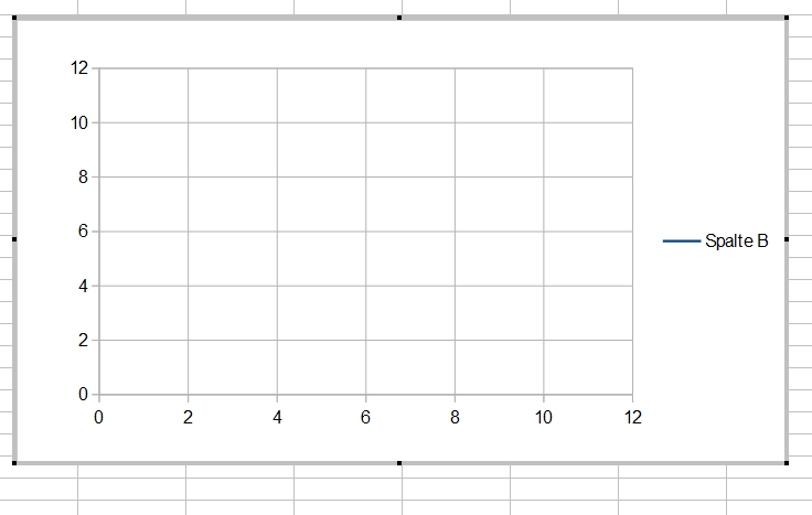

Ich habe diagramme.ods geöffnet und einfach mal F9 geklickt um zu sehen was passiert. Die Linien sind plötzlich alle verschwunden xD. Das Diagramm war zwar noch da, aber ohne die 2 farbigen Linien. o_o
Ich habe bemerkt, das du die Zellen E10:F39 mit diesen seltsamen DDE versehen hast. Warum müssen soviele Zellen mit diesen DDE-Sachen beschrieben werden? Gibst es da irgendein Muster, wo ich weiß, wie und wo ich das hineinschreiben soll? Das sieht alles so seltsam aus xD.
Achja und bei den Zellen wo dieses DDE drin steht. Da ist ja ein Pfad dabei. Muss ich diesen nicht bei mir anpassen oder ist das nicht nötig?
Jedenfalls habe ich auch mal die Daten in daten.ods mal etwas verändert und dann diagramme.ods gestartet und wieder F9 geklickt. Das gleiche nochmal. Die Linien verschwinden einfach. Ich kann sogar nicht mal das ganze Rückgängig machen (also per STRG+Z bzw. Bearbeiten>Rückgänig.), weil die Option ausgerauht ist. :/
Kurz und knapp: egal was ich tue, wenn ich F9 nur einmal klicke dann verschwinden die Linien im Diagramm und wenn ich die wieder haben will muss ich das Dokument schließen (die Fortschritte nicht speichern und wieder aufmachen. Dann sind die Linien klarerweise da).

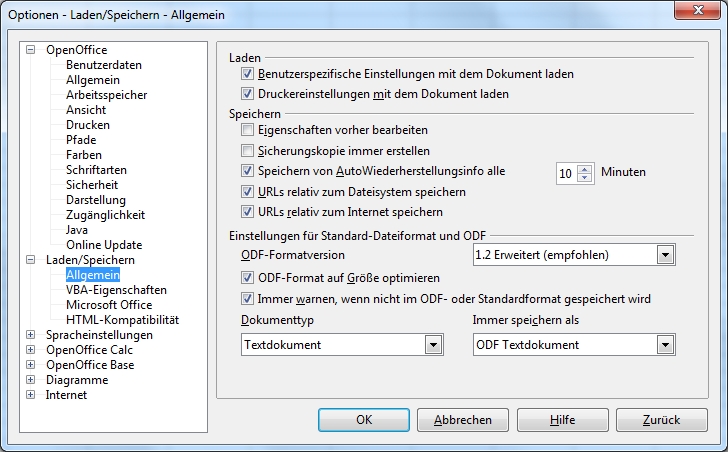

möglicherweise liegt es daran das dein OO auf absolute Pfade eingestellt ist?
Zu prüfen unter Menü_Extras_Einstellungen_Laden/Speichern_Allgemein_Speichern [x]URLs relativ zum Dateisystem speichern
diesen Haken solltest du setzen.
officymus
Beiträge: 30
Registriert: Mi, 27.02.2013 18:22
Re: 2 separate Dateien und Diagramme
Beitrag von officymus »
Also der Haken der ist schon gesetzt gewesen... :/
So sieht das bei mir aus:
Gibt es irgendwo vielleicht eine Dokumentation über diese DDE? Dann könnte ich mich da mal in Ruhe durchlesen, weil im Moment sagt mir das überhaupt nichts xD und ich will hier auch niemanden zu lange auf den Keks gehen. :(
Auf jeden Fall Danke für deine tolle Bereitschaft zu helfen. =]]] Das weiß ich zu schätzen.

hast du die Dateien eventuell umbenannt?
das das Diagramm nach einer Aktualisierung keine Linien mehr zeigt, bedeutet die verknüpfte Datendatei wird nicht gefunden.
