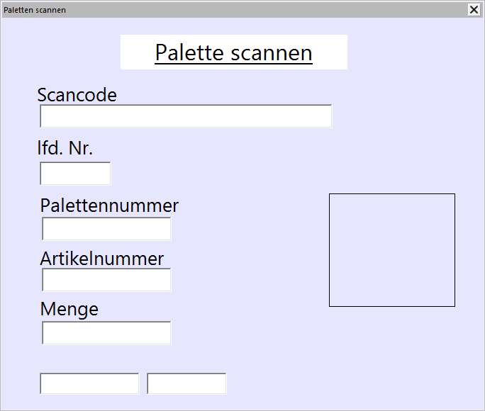

Der Dialog sieht folgendermaßen aus:
001 Screenshot - 03.04.2014 , 13_01_07.png (20.96 KiB) 2023 mal betrachtet

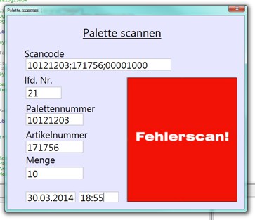

Funktionieren tut das schon :) Nur wird nach dem Enter vom Scanner der Datensatz sofort wieder gelöscht (zumindest so wie ich versucht habe, das Makro zu erweitern).
Danke für den neuen Code. Ich mache mich gleich ran, ihn zu testen.
Noch ein paar Infos von mir zu der Geschichte:
Es handelt sich um eine Behinderteneinrichtung bei mir in der Nähe. Die Leute dort sind körperlich und/oder geistig behindert, aber in der Lage, diese Arbeit zu erledigen. Ich passe dort ehrenamtlich ein bisschen auf die Computer in der Verwaltung der Werkstatt auf und wurde gebeten, ob ich das Vorhaben umsetzen kann. Bisher wird eine Strichliste geführt und die Fehlerquote ist dementsprechend hoch.
Danke und servus

super der Code von Dir!
Für die Fehlererkennung habe ich mir folgendes ausgedacht und ausprobiert:
Da es immer nur die aktuelle Palette sein kann, die im Fehlerfall nochmal gescannt wird, habe ich den Code um eine Funktion erweitert.

        Fehlertest(sScancode)
        readTextField.Model.Text = ""
        endif
    end sub
    Function Fehlertest (sScancode)
    	if sScancode = sScancode_old then
    		oDlg_Dateneingabe.model.BackgroundColor = &HCC0000	' rot
			wait 5000
        	oDlg_Dateneingabe.model.BackgroundColor = &HCFE7F5	' klassisches Blau
        else
        	oDlg_Dateneingabe.model.BackgroundColor = &H00CC00	' grün
			wait 2000
    	EndIf
    	sScancode_old = sScancode
    End Function
Hier könnte dann auch das Schreiben in die Datenbank stattfinden denke ich mal.

CADdy hat geschrieben:Hier könnte dann auch das Schreiben in die Datenbank stattfinden denke ich mal.
Genau!
Das Rot wird auffallen!
Weniger ist mehr.
Ich denke die Lösung ist angemessen und gut.
