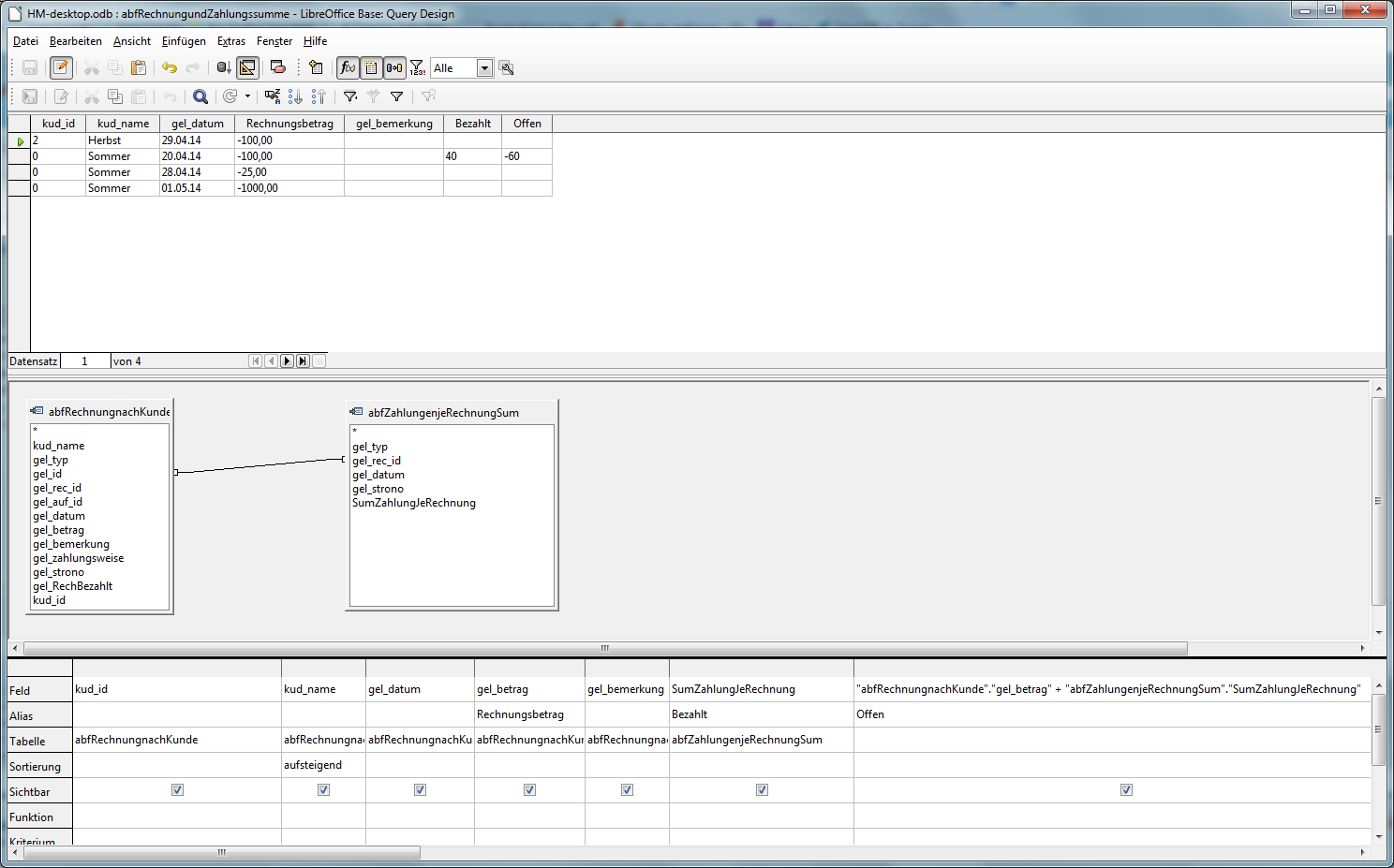

WSO
Beiträge: 233
Registriert: Di, 22.04.2014 13:03
Re: Abfrageverwaltung erzeugt nicht ausführbares SQL-Stateme
Beitrag von WSO »
Hallo Robert,
sorry, aber die Arbrage macht doch noch Probleme.
Die Tabellenbezüge habe ich zur Sicherheit gergänzt.
Leider funftioniert die Summenbildung aber nur bei vorhandener 1:n Beziehung (bei n> 0 !)
Meint hier, wenn es zu einer Rechnung keine Zahlung gibt, bekomme ich den angeforderten Saldo (Feld "Offen") nicht.
Was kann ich da tun?
Gruss,
Wolfram
WSO
Beiträge: 233
Beitrag von WSO »
Hallo Robert,
ist für mich eigentlich schon viel zu spät, das Thema ist für mich aber sehr wichtig und hat mir keine Ruhe gelassen.
Ich bin zwar kein SQL-Einteiger, habe mit diesem Dialekt aber so meine Probleme.
Habe das Beispiel noch mal ( auf des Wesentliche reduziert).
ich haette jetzt erwartet, dass 10 + nichts = 10 ist (Zeile1), ich kann aus den "nichts" ja auch keine "0" machen.
Kommt vielleicht die Kor.Unterabfrage wieder ins Spiel? Hoffe nicht, das wird dann recht aufwendig bei der Vielzahl derartiger Abragen die ich
in der geplanten Anwendung erwarte -ist immer noch der Prototyp für eine Machbarkeitsstudie.
Liebe Gruesse von den kanarischen Inseln,
Wolfram
RobertG
Beiträge: 2070
Beitrag von RobertG »
Hallo Wolfram,
10 + NULL = NULL
Jede Verknüpfung eines Feldes mit einem leeren Feld ergibt ein leeres Feld. NULL ist nicht '0'.
Wenn Du ein Feld b_wert und ein Feld c_wert miteinander addieren willst und bei leeren Feldern auch ein Ergebnis haben möchtest, d.h. NULL als '0' interpretiert haben willst, dann mache das so:
IFNULL("b_wert",0)+IFNULL("c_wert",0)
Robert
WSO
Beiträge: 233
Beitrag von WSO »
Vielen herzlichen Dank,
das bringt mich riesig voran,
Gruss,
Wolfram
