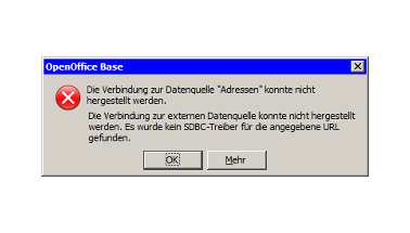

Bis zur Version 4.01 konnte ich Adressen aus meinem angemeldeten Outlook-Adressenbestand mit der Taste F4 aufrufen, auswählen und in die vorbereitete Maske einkopieren. z. B. in die Felder <Name> <Vorname> etc.
Seit der Installation von Version 4.1 kommt die Fehlermeldung, daß ein SDBC Treiber nicht geladen werden kann. (Bild).
Neu-Anmeldung der Datenbank funktioniert ebenfalls nicht. Weiss jemand Hilfe?
(Windows 7 Pro, Outlook 2010, Einzelplatz)

- OO41Fehler.jpg (6.8 KiB) 2255 mal betrachtet

Danke für den Hinweis, Stephan. Ist natürlich eine Möglichkeit. Aber eine exportierte csv-Datei ist natürlich nur so aktuell wie der Export. Meine Outlook-Kontakte ändern sich nahezu täglich, da müsste ich jedes Mal ca 2500 Kontakte in eine csv-Datei exportieren (und diese vermutlich in OO jedes Mal neu anmelden...)
Vor dem Upgrade hat alles so schön funktioniert!

Danke, Stephan für Deine ausführlichen Ausführungen.
Es ist doch alles recht kompliziert. Ich bin zwar recht unerschrocken etwas auszuprobieren, aber mir erschien es einfacher, die Version 4.1 wieder durch 4.01 zu ersetzen. Und siehe da: das Einkopieren von Adressen klappt wieder wunderbar (sogar ohne, daß ich die Outlook-Datenbank in OO neu anmelden musste und mit den vorhandenen Briefvorlagen. Anscheinend ist die De-Insatallation so freundlich, die entsprechenden Abschnitte in der Registy stehen zu lassen.)
Mit 4.01 konnte ich bisher prima leben, da wird es die "alte" Version auch künfig tun.
