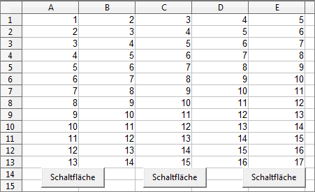

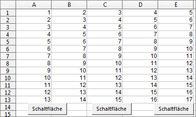

bei mir springen die Schaltfächen je nach Zoomeinstellung vertikal. Der obere Screen sind 90% unten 100%. Das Springen ist unabhängig ob der Anker auf der Zelle oder auf der Seite ist.
Mit welcher Eistellung kann man das verbessern?.

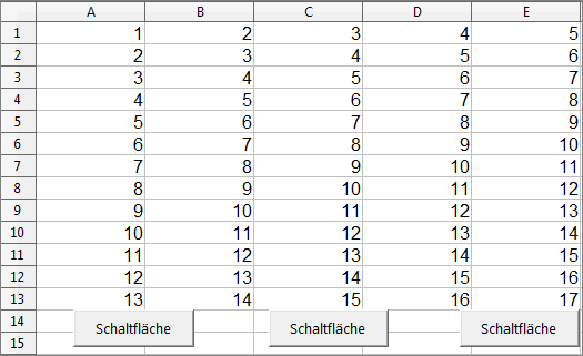

kann ich nicht nachvollziehen:
90%
100%
120%
Du solltest dir einmal die Allgemeine Hinweise zur Forumsbenutzung (Bitte achtet auf notwendige Angaben ...) durchlesen. Es fehlen grundlegende Informationen, um den Fehler eingrenzen zu können.

Betriebssystem ist Win XP;
OpenOffice ist 4.1, der Effekt ist aber auch mit einer 3er Version aufgetreten.
Die Höhe der Abweichung variiert etwas mit dem Umfang der Tabellenseite.
Hier die komplette Datei. Die Schalter auf der zweiten Seite ändern ihre Position sehr stark.
http://www.file-upload.net/download-890 ... t.ods.html

es liegt tatsächlich an der Formatierung. Wenn die Hilfszellen nach rechts oberhalb der Schalter verschoben werden und sonst keine Zellen unterhalb der Schalter benutzt werden, springen die Schalter nicht mehr.
