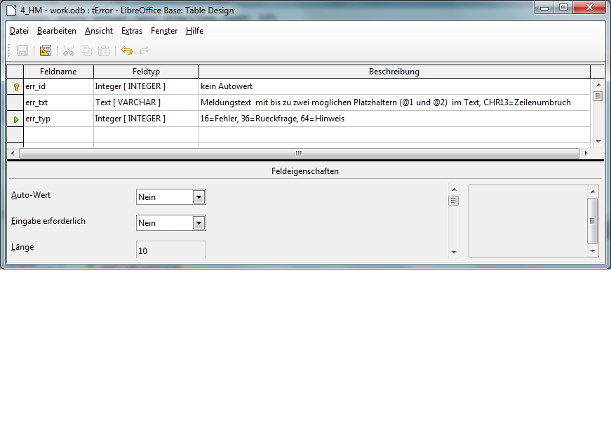

Hier ist noch ein offener Punkt, den ich nicht lösen konnte.
Der Text der Meldungen kommt aus einer Tablle (tError).
Wie kann ich dort ein CHR(13) wirksam werden machen, oder (nur so kann ich es mir vorstellen) das entsprechede ASCII als Zeichen in den Text bringen?

Dazu gehört die Tabelle "tError":
Für alle die es brauchen können.
