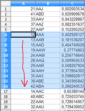

Moin, klappt bei mir einwandfrei,
ein selektierter Bereich wird immer nach der Spalte sortiert, in der sich die schwarz umrandete Zelle befindet:
Oder du gehst über Daten/Sortieren ..., da kannst du die Sortieroptionen noch weiter detailliert einstellen.
