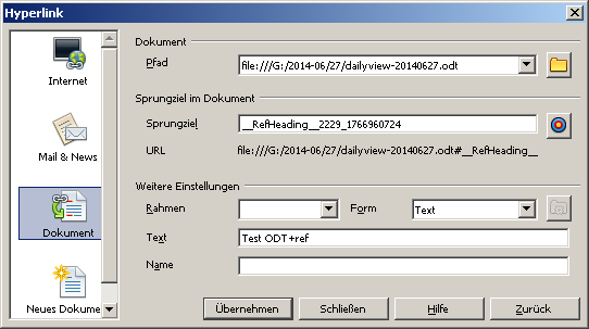

in der CalcTabelle erstelle ich so einen funktionierenden Link in ein Writer Dokument auf ein bestimmtes Kapitel
Ohne Sprungziel wird das Writerdokument einfach im Writer geöffnet

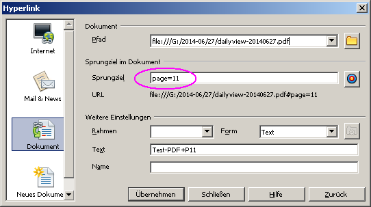

Versuche ich nun einen Parameter zu übergeben
der zu einer bestimmten Position im PDF Dokument führen soll gibt es eine Fehlermeldung
''G :\2014-06\27\xxxxx.pdf#page=11'' konnte nicht gefunden werden . Stellen Sie sicher, dass Sie den Namen korrekt eingegeben haben und wiederholen Sie den Vorgang .
Die Frage bleibt wie und in welcher Form übergibt man hier ein Sprungziel an ein PDF Dokument?
