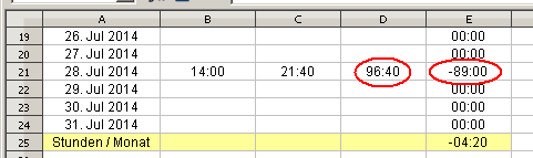

Gunnar hat geschrieben:Ich möchte nicht Stundenlohn mit Arbeitszeit Multiplizieren sondern einfach nur Stunden Multiplizieren. Aber sobald ich über 24:00 Stunden komme beginnt Calc wieder von 01:00 an. Ich möchte nur das 12:00 Stunden + 13:00 Stunden 25:00 Stunden ergeben und nicht 01:00 Stunde.
Das Format [HH]:MM funktioniert leider nicht.
Das Format funktioniert! - im übrigen ist `12:00 + 13:00` eine Addition keine Multiplikation.

Beiträge: 3579
Re: Stundenzettel
Hallo Gunnar,
check mal was du in Zelle D21 für einen Wert eingetragen hast ;)
mit dem richtigen Zell Format für alle Zellen [HH]:MM ! in Spalte D und E
wäre das nicht passiert bzw du hättest es vermutlich selber bemerkt

Beitrag von lorbass »
In der Zelle D21 steht der Wert »96:40«, was – korrekt – als »00:40« angezeigt wird, da 96 Stunden ja genau 4×24 Stunden sind. Wenn du den Wert korrekt eingibst und die Spalte E wie bereits vorgeschlagen mit dem Formatcode »[HH]:MM« formatierst, findest du als Endergebnis der Plackerei »91:40«.
Na gut, clag war schneller … oder hat früher angefangen ;)
Re: Stundenzettel
Anders ausgedrückt:
Du hast halt allein am 28. Juli 4 Tage und 40 Minuten Pause gemacht - kein Wunder das da am Ende MinusStunden für dich rauskommen - Mach nicht so lange Pausen !!

Beitrag von Gunnar »
Vielen, vielen Dank!
Ist mir überhaupt nicht aufgefalle. Ich weiß auch nicht wie das passieren konnte! Dennoch... ich freu mich das ich jetzt diese Tabelle verfeinern kann und achte ab jetzt auch auf die Details.
