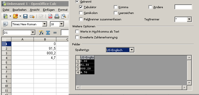

Hallo Fischi84,
es könnte auch helfen ctrl + shift + v zu verwenden "Inhalte einfügen" unformatierter Text
und für die betreffende Spalten wählst du US-Englisch
Das Import Ergebnis siehst du links

Fischi84 hat geschrieben:ich möchte nicht immer die Einstellungen Ändern wenn ich ein anderes Dokument öffne/verwenden möchte.
brauchst du auch nicht. In clag's Abbildung siehst du eine Option "erweiterte Zahlenerkennung". Wenn du da ein Häkchen setzt, brauchst du das Gebietsschema nicht - wie clag vorgeschlagen hat - zu ändern. Aus den Punkten werden dann natürlich Kommas, wenn dein Standardgebietsschema "Deutschland" ist.
