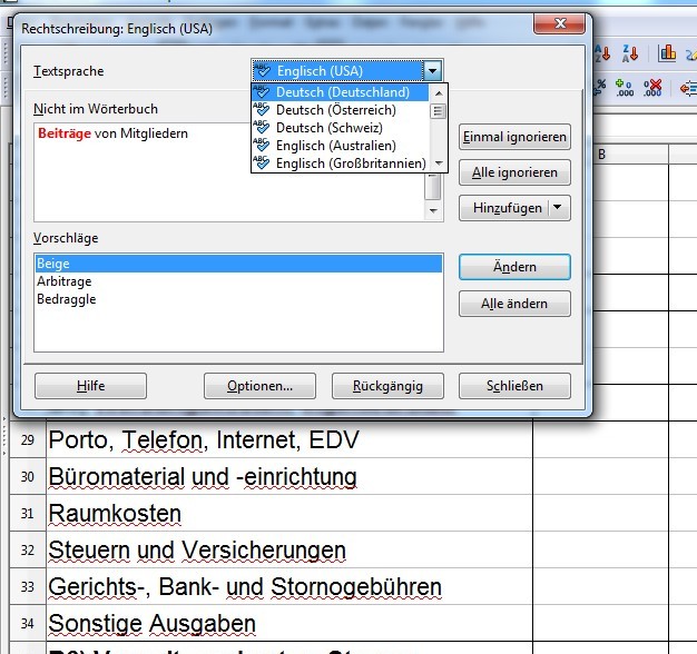

In meinem Tabellenprogramm werden alle Texte mit roten Wellenlinien versehen. Ich habe dann gleich die Radikalkur "Löschen/Umbenennen des Benutzerverzeichnisses" versucht. Danach hat sich aber keine Änderung gezeigt. Schließlich habe ich bemerkt, dass beim Aufrufen der Rechtschreibprüfung "Englisch (USA)" eingestellt ist. Diese Einstellung lässt sich aber nicht ändern.
Kann mir jemand sagen, wo ich die Änderung vornehmen kann?

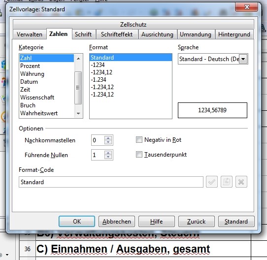

Hallo Peter,pmoegenb hat geschrieben: Wenn diese Wörterbücher im Writer funktionieren und in Calc nicht, dann hast Du in Calc, z. B. in der Zellvorlage, die Sprache nicht auf Deutsch eingestellt.
ich muss Dich enttäuschen, die Sprache ist richtig eingestellt. Oder muss das noch an anderer Stelle erfolgen?

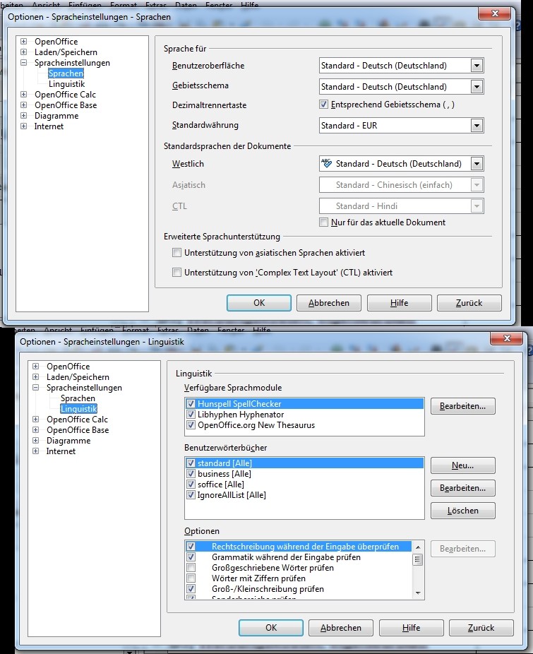

was ist unter Extras->Optionen->Spracheinstellungen eingestellt?
Ich vermute mal, dass hier Englisch (und zwar nur für dieses Dokument) steht.

Hallo mikeleb,mikeleb hat geschrieben: was ist unter Extras->Optionen->Spracheinstellungen eingestellt?
wenn ich es richtig sehe, ist Deine Vermutung auch nicht richtig.
Kann es vielleicht sein, dass das Dokument mal als XLS gespeichert war und mit EXCEL bearbeitet wurde? Ich glaube, zwar nicht dass ich das gemacht habe, da sich in diesem Fall dann auch oft/immer? die Bezeichnungen für Formatvorlagen ändern.
Gruß, Kurt
