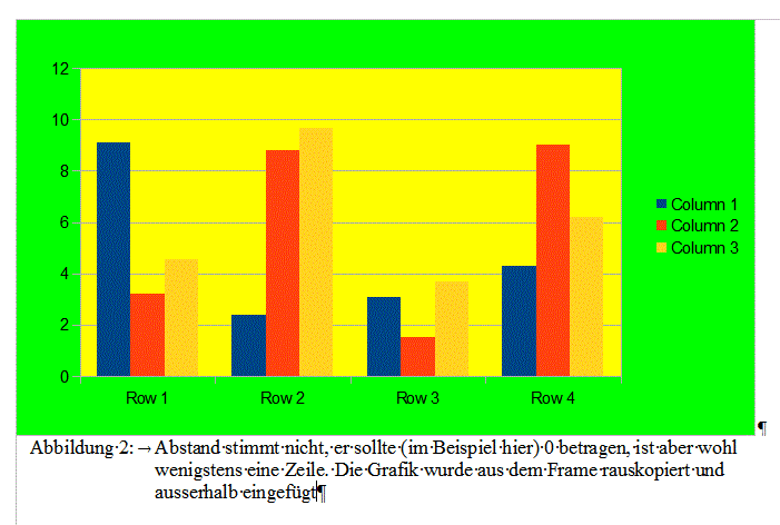

Nein, denn nicht eines der dort im Text genannten Probleme tritt auf.Im Anhang, ich hoffe, das Beispiel ist verständlich.
erste Abbildung:
es ist garnicht die Vorlage Ü_Abbildung zugewiesen, weisst man sie zu plus der Nummerierung erkenne ich keinerlei Unterschied zwischen der Absatzformatierung und der Absatzformatvorlage
zweite Abbildung:
der Abstand kommt natürlich daher das sich die Abstände der Vorlagen Abb, und Ü_Abbildung addieren
dritte Abbildung:
es stimmt alles, wenn Du nicht zwischen einem Diagrammbereich (grün markiert) und der dort enthaltenen Diagrammwand (gelb markiert) unterscheiden kannst kann OO nichts dafür:
und in genau gleicher Form hundert Mal hier im Forum erklärtMuchos gracias, kurz, knapp und leicht verständlich.

Doch, schaue noch mal (im Anhang jetzt direkt untereinander) genau hin: zwischen den beiden Grafiken im Anhang (war Bsp. 1 & 3 zuvor) gibt es keine Unterschiede in den zugewiesenen Formatvorlagen. Trotzdem sind sie Überschriften anders formatiert, wenn mann unter Paragraph - Einzüge und Abstände nachschaut. Ich habe sogar die Zuweisung der Stile geändert und dann noch einmal gemacht, gleiches Ergebnis. Die Überschrift unter Abbildung 1 ist weder eingezogen, noch stimmen die Werte für den "hanging Indent" wie im Formatierungsstil angegeben. Bei der Überschrift unter Abbildung 2 stimmt alles.Stephan hat geschrieben:Nein, denn nicht eines der dort im Text genannten Probleme tritt auf.
Genau so sieht es momentan in meiner Masterarbeit aus, deshalb ist es mir so wichtig herauszufinden, woher das kommt. Ich kenne nur, daß man durch direkte Formatierung die Angaben im zugehörigen Stil überstimmen kann. Dies ist hier nicht der Fall, woher kommt das also?
