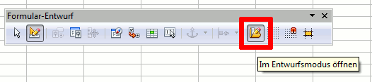

vermutlich hast du die in folgendem Bild rot umrandete Schaltfläche aktiviert:

Ja, diese Schaltfläche ist aktiviert - aber dummerweise bei jedem Start von OO bzw. der Datei. Auch wenn ich die Datei und OO mit deaktivierter Schaltfläche schließe - beim nächsten Mal lande ich wieder im Entwurfsmodus. Grrr.

hullen hat geschrieben:Auch wenn ich die Datei und OO mit deaktivierter Schaltfläche schließe
Schliessen reicht nicht, du muss die Datei speichern. Wenn speichern ausgegraut ist, irgendwo eine kleine Änderung vornehmen, speichern, Änderung zurücknehmen, wieder speichern.
